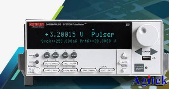

Keithley 2600B 系列系统 SMU 仪器是业界标准电流-电压源和测量解决方案,适用于高度自动化生产测试应用。 双通道和单通道型号都紧密集成一个精密电源、真正电流源、数字万用表和具有脉冲生成功能的电子负载。 另外,TSP® 技术可运行完整测试程序,适用于自动化系统应用,TSP-链路®技术允许菊花式链接最多 64 条通道,适用于大容量并行测试。吉时利源表2602B能做哪些测试呢?今天安泰测试给大家分享一下:
