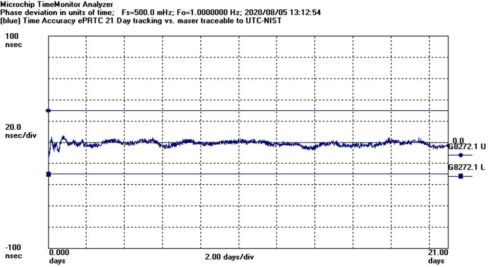

21天的学习期有助于以超高精度确定ePRTC时标的UTC校准校正参数和本地铯原子钟的频率偏移估值。GNSS子系统报告本地时标相对于UTC的一组连续时间误差测量结果,以便可以缓慢地调整本地时标速率。这段为期三周的学习期(第一阶段)有助于验证ePRTC是否确实符合ITU-T的时间精度规范。
图1——21天后显示符合ITU-T G.8272.1时间精度标准

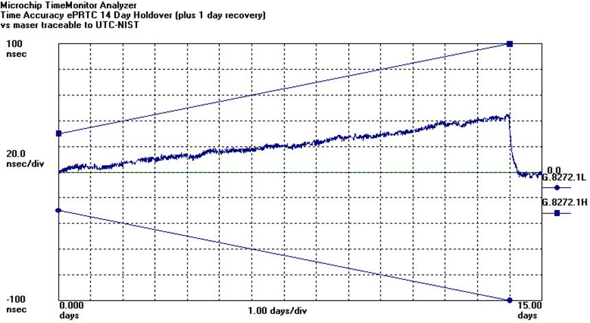

在14天的保持期内,GNSS信号断开,ePRTC必须验证其是否可以在14天的保持期内保持100 ns。铯原子钟越出色,此测试的性能就越高。
如图2所示,经过测试的ePRTC在几乎整个中断期内都将时间误差性能限制保持在100 ns标准内,并维持了25 ns的时钟类。使用高性能铯原子钟可提供比标准要求高四倍的保持性能。
图2.  在Microchip的TimeProvider 4100的ePRTC测试过程中,经过14天的中断期(+1天的恢复期)后,时间误差完全处于100 ns要求(42 ns)之内。重新连接GNSS时返回零

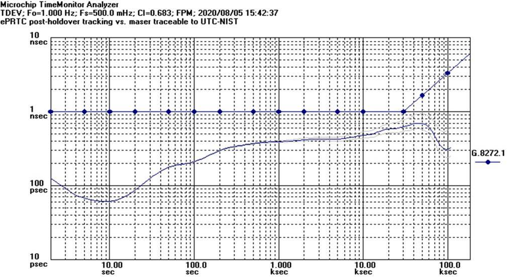

恢复期是为了验证将GNSS重新连接到ePRTC单元时,一切是否恢复正常。目标是验证能否成功重新收敛和重新建立100%的正常时标保护操作,如图3所示。
图3.  与G.8272.1标准相比,后保持期与主UTC-NIST参考的时间偏差(TDEV)
—— 显示7天后保持期的结果

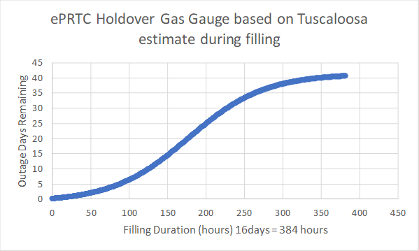

保持“油表”的重要性
“油表”特别有用,因为它可以帮助移动运营商充分了解ePRTC保持功能能够保持100 ns精度(相对于UTC)的时间。标准要求是14天。
图4——保持“油表”(拉出GNSS天线之前)的时间估值为40天(远优于要求的14天)
