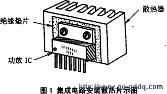

许多功率放大集成电路自带散热板,但由于自带的散热板一般较小,因此功率较大的功率放大集成电路在应用时仍应按要求安装散热器。功率放大集成电路自带的散热板有的与内部电路绝缘,有的与内部电路的接地点连通,有的与内部输出功放管集电极连通,安装散热器时应区别对待。对于自带散热板与内部电路不绝缘的功率放大集成电路,应在集成电路与散热器之间放置耐热绝缘垫片,如图1所示。

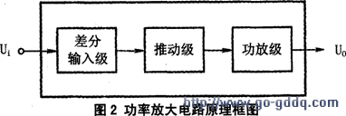

功率放大集成电路内部通常包含:差分输入级、推动级和功放级,如图2所示。音频电压信号U;经差分输入级和推动级电压放大器后,再由功放级作功率放大并输出。OTL、OCL和BTL的区别主要是功放级电路形式不同。

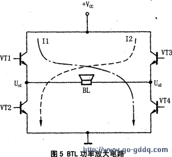

3.BTL功率放大集成电路BTL功率放大集成电路功放级如图5所示。采用了两对功放管组成桥式推挽电路,扬声器跨接在两对功放管之间。BTL功率放大集成电路虽然为+V∝单电源供电,但静态时两对功放管的输出端电压U01与U02相等,因此无需输出电容器,可以直接与扬声器连接。
BTL功率放大集成电路的优点是可以在较低的电源电压下获得较大的输出功率;缺点是电路较复杂。
