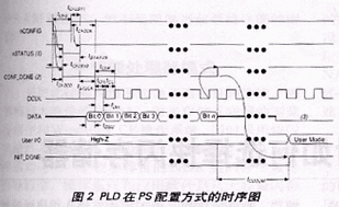

ALTERA公司生产且具有ICR功能的PLD器件有FLEX6000、FLEX10K、APEX和ACEX系列,它们的配置方式可分为PS(无源串行)、PPS(无源并行同步)、PSA(无源并行异步)、PSA(无源串行异步)和JTAG(Joint Test Action)等四种方式,在这四种方式,PS方式因PLD与配置电路的互连最简单,对配置时钟的最小频率没有限制而应用最广泛,因此在图1介绍的ICR控制电路中也采用PS配置方式来实现ICR功能。图2是PS配置方式的时序图。

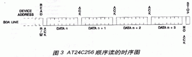

数据从AT24C256读出时,可采用读当前地址、随机读和顺序读三种方式。这三种方式中,顺序读的最简单,速度最快,因为在同一片AT24C256中,仅需要写入一次读命令就可以按顺序从0地址开始直至读完整片AT24C256中的全部数据。AT24C256顺序读的时序图如图3所示。
比较图2和图3,可以看出PLD的PS配置时序图和AT24C256顺序读时序图有很多相似之处,其唯一的差别在于:在PS配置方式中,其数据配置顺序是序列的最低位最先输入,而I2C总线读过程则是其序列的最高位最先输出,它们之间的输入和输出顺序刚好相反。如果将PLD的配置文件通过一定的预处理,使其配置数据的最低位存储在EEPROM的最高位上,则在配置过程中,从EEPROM I2C总线上读出的当前位数据正好是PS配置时需要输入到PLD中去的当前位,这将是提高ICR的配置速度,缩短配置时间的最有效措施,其具体过程如下:
用户设计的PLD程序经MAXPLUS Ⅱ的编绎后将产生一个后缀为.sof的SRAM的SRAM目标文件,该文件含有除配置数据以外的控制字符,不能直接写入到PLD中去,需要利用MAXPLUS Ⅱ的编程文件转化功能使其生成一个后缀为.ttf的表格文本文件,该文件是不带任何附加符号的PLD配置文件,可以直接配置到PLD中去。该文件中每一字节在下载到ICR控制电路的EEPROM之前,将D7 D6 D5 D4 D3 D2 D1 D0变换为D0 D1 D3 D4 D5 D6 D7之后再写入EEPROM中,则在PLD配置过程中,其配置数据不经任何处理,从EEPROM读出的当前位数据就是此时需要配置到PLD中去的当前位数据(这是作者为什么采用时钟频率较慢的I2C的EEPROM,而没有采用时钟频率相对较快,但没有顺序读功能的SPI接口的EEPROM的原因),从而达到了缩短ICR控制电路配置时间的目的。
