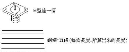

所以我们得到0.5公尺也就是50公分的长度,再来就要准备材料,我们准备5只50公分的铜条和一个M型座的接头(如图1) 然後用烙铁把M型的主轴与其中一只的铜条焊接起来,再把其他四支用螺丝锁在四边或是焊上,再把四只各向下45度(如图2)
