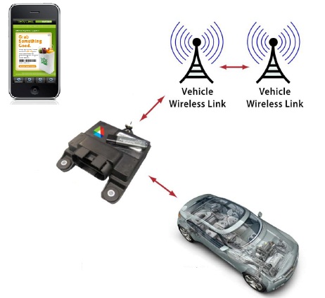

紧急灾害的使用,采用CAN协议可以可能比较悲剧,采用车载的Telematics+无线终端可能比较符合情理。

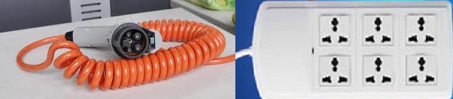

未来可以设计连接EV充电接口转换器,开着电动车出去可以煮火锅了。
