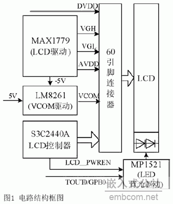

本设计中手持终端CPU采用三星公司ARM920T内核处理器S3C2440A,其LCD控制器支持STN LCD和TFT LCD,实际使用的LCD为LTS350Q1-PE1_PI,属于TFT LCD。
电路框图如图1所示。
驱动电路主要包括三部分:第一部分是LCD驱动,采用MAX1779芯片;第二部分是LED背光驱动,采用MP1521芯片;第三部分是VCOM信号驱动,采用LM8261芯片。这里主要叙述LCD驱动和背光电路的实现。

MAX1779芯片能产生LCD需要的模拟电压AVDD、栅极开启电压VGH及栅极关断电压VGL。芯片内部集成有3个DC-DC转换器,其中包括两个充电泵和一个升压转换器,可以为小型TFT液晶屏提供高效的调节电压。LCD驱动电路如图2所示。
这里,一个充电泵产生正电压,作为TFT的开启电压VGH;另外一个充电泵产生负电压,作为TFT的关闭电压VGL。此外,芯片还可以产生-5V电压输出,设计时利用-5V输出电压协助LM8261产生VCOM信号。

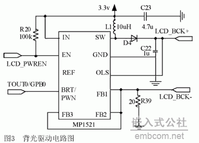

LED背光驱动电路
LCD作为一种被动显示器件本身并不能发光,必须要有背光模块提供光源。白光LED由于复杂程度较低、成本低且尺寸较小,被普遍用做嵌入式手持设备的LCD背光源。本文中背光驱动电路如图3所示。
驱动芯片采用MP1521,该芯片有3组独立的电流反馈回路,可同时驱动3组并联的LED。现将3组反馈回路FB1、FB2、FB3短接,可以提供更大的驱动电流,用于驱动6个白色串联LED背光灯。
MP1521支持两种方式控制LED亮度,一是将BRT连接在范围为0.26V~1.2V的电压上,另外一种是通过PWM信号控制LED亮度。设计时,将其连接在PWM端口,使用PWM控制LCD背光亮度。
S3C2440A有5个16bit定时器,其中定时器0、1、2、3有PWM功能。将BRT连接到能够输出PWM信号的CPU的TOUT0/GPB0引脚,利用定时器0产生的PWM信号控制LCD亮度。通过改变PWM信号的占空比调整LED亮度,而通过设置CPU内部寄存器的值可以改变PWM的占空比。
为了节省功耗,电路的使能(EN)端接CPU的LCD_PWREN管脚,高电平时背光电路工作;低电平时背光电路不工作。同时,可将EN端通过电阻直接连接到3.3V电源上以便调试时使用。
LCD_BCK+和LCD_BCK-分别连接到串联LED的正负两端。

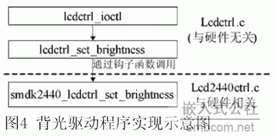

LCD背光设备可看作字符设备,可以按照字符设备驱动程序的编写方法进行实现。在驱动程序里实现了LCD各种控制功能。驱动程序主要包括 lcdctrl.c和lcdctrl_smdk2440.c。其中lcdctrl.c屏蔽了具体的硬件,它通过钩子函数调用 lcdctrl_smdk2440.c相关函数完成各种具体操作。为了形象地说明两个文件之间的关系,这里以LCD亮度调节过程为例,说明函数的调用过程,如图4所示。
lcdctrl.c中的lcdctrl_ioctl函数需根据上层应用程序的不同参数实现不同的功能,这些控制LCD的功能包括亮度调整、对比度调整、关闭LCD、开启LCD等。

当应用程序传递的命令参数为LCDCTRL_IOCTL_BRIGHTNESS时,lcdctrl_ioctl调用lcdctrl_set_ brightness具体实现亮度调节功能。
3、lcdctrl_set_brightness函数
lcdctrl_set_brightness具体实现亮度调节功能。主要代码如下:
int lcdctrl_set_brightness(int b)
brightness = b;
return lcd_device->set_brightness(b);
可以看出,此函数调用lcd_ device->set_brightness函数,而lcd_device在初始化时已被指向与具体的硬件相关的函数。
