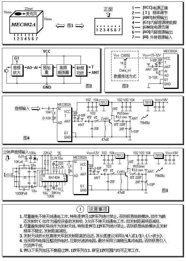

图3所示的调频发射机在有房屋等建筑物的地区实际发射距离约为300-500米,当作为小区域调频发射电台(如校园广播等)其发射距离一般要求1-3公里,这就需要进一步增大发射发射机的射频输出功率,由于MEC002A的射频输出功率较大,可直接激励丙类射频功放电路,而丙类射频功放电路的工作效率较高,因而只需再增加一级由C1971构成的丙类射频功放电路便可使其发射距离有效地增至1-3公里,MEC002A的功率扩展电路如图4所示,其射频信号由耦合电路传送至高频功率管C1971的基极,放大后的射频信号经滤波后由天线向空中发射出,图4中丙类射频功放电路的输入和输出耦合电路谐振在79MHz,MEC002A的型号选用中心频率在79MHz左右2MHz即可,如MEC002A12V80MHz,发射天线可采用1.2-1.5米的拉杆天线或室外天线,当采用室外天线发射时其作用距离在开阔地带可达3公里以上。本电路只采用两级电路即可达到上公里的发射距离,使得制作该远程调频发射机变得非常容易,一般组装完毕后只要微调输入输出耦合电路使其谐振在传声模块的中心频率即可。整个电路耗电约300mA左右,电源最好采用3节摩托车用6V蓄电池串联而成,如果采用市电供电,应务必做好稳压和滤波电路,否则会引入交流声干扰甚至造成整个电路无法正常工作。
三、远程调频立体声发射机:
图5是在图4的基础上增加了一级由BA1404构成的调频立体声编码电路,使图4由单声道发射机升级至单声道、立体声两用的调频发射机,此处舍弃BA1404内部的前置音频放大电路、射频振荡电路及射频功放电路不用,只用到其内部立体声编码部分电路,19KHz的导频信号和立体声复合信号分别由BA1404的13、14脚输出,并送至MEC002A的调制口AI,对模块内部高频振荡源进行调频。该机非常适合于作为学校或单位使用的调频立体声广播电台。
以上介绍了几种发射距离在3公里以下的调频发射机,如欲进一步增加发射功率,可在MEC002A和C1971之间再增加一级由C2053构成的射频缓冲放大电路,以提高C1971一级的射频激励功率,从而使发射距离增加至3-5公里,缓冲放大电路输入输出耦合电路与C1971一级基本相似,读者可自行设计,这里不再详述,整个电路的工作电流控制在500-800mA左右。
