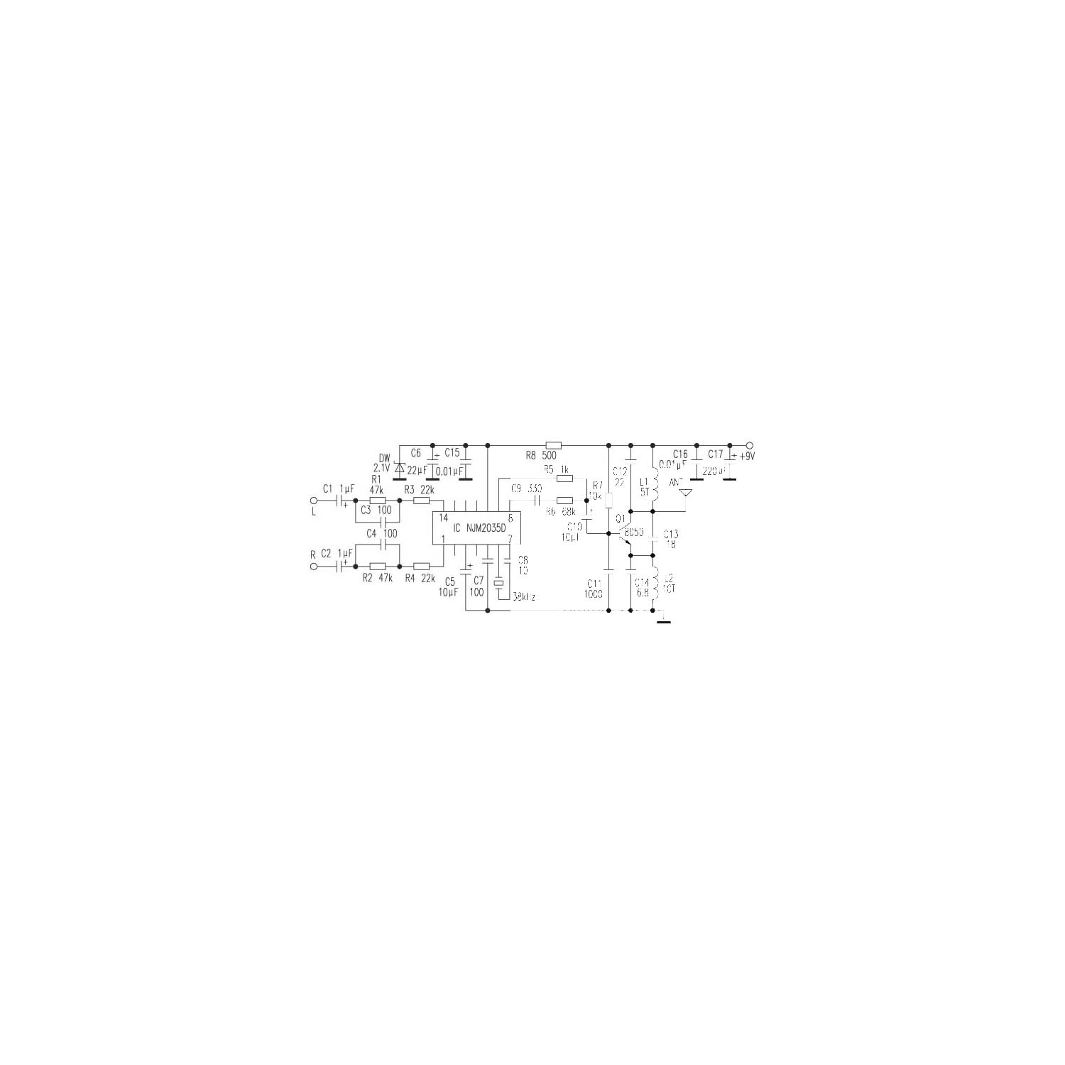

此机实际是一台小型差转机,即接收AM立体声信号,转FM立体声发射。本实验只用调频立体声编码NJM2035D及调频发射电路,其他电路弃之不用。NJM2035D典型应用电路见图,供参考。
图中R1、C3、R3及R2、C4、R4分别构成左右声道的预加重网络,NJM2035D为调频立体声编码专用IC,采用14脚DIP封装,L、R音频信号经预加重网络,分别进入①脚和脚,⑥、⑦脚外接38kHz晶振,产生的振荡信号对L、R信号分多路调制生成立体声复合信号由⑨脚输出,另外38kHz振荡信号经内部分频器分频得到19kHz的导频信号由⑧脚输出。Q1及相关元件组成高频振荡器,工作频率在88~108MHz范围内。立体声复合信号与19kHz的导频信号分别经过R5、C9、R6后进行叠加,再经C10耦合至Q1的基极对高频振荡信号进行调频,调制后的高频信号经天线向空中发射。
