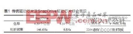

  而电流流过LED的速度决定LED显示屏的刷新率。举例说明,若一个LED显示屏寻址数皆为768、工作频率为30MHz、灰阶调整为8位、亮度调整皆为2位、每子场的间隔时间为4ms;传统驱动芯片的显示脉冲宽度为250ns,而迅杰公司SnapDrive驱动芯片的脉冲宽度为50ns,两者可以达到的刷新率有明显的差异。
  A. 传统驱动芯片(脉冲宽度为250ns)
  权重安排为1/64,1/32,1/16,1/8,1/4,1/2,1,2,4,8,16,32
  Tfr=25.6ms×(6+63)+5×4ms= 1786.4ms
  刷新率fr = 559.7Hz
  B. SnapDrive驱动芯片(脉冲宽度为50ns)
  权重安排为1/512,1/256,1/128,1/64,1/32,1/16,1/8,1/4,1/2,1,2,4
  Tfr=25.6ms×(9+7)+8×4ms= 441.6ms
  fr=2264.5Hz
  显示灰阶度提升
  目前市场上一般通用的传统驱动芯片其OE(芯片输出端使能脚,Chip Output Enable)响应时间约为250ns,若以上述的例子来看其最高的灰阶为8位;亦即R、G、B各有256个灰阶度。其色彩为256×256×256 =16777216 约1千六百万色。若想将灰阶度提高至14位亦即16384×16384×16384=4.39千亿色;两者之间的刷新频率亦会得到明显的差异。
  权重安排为1/64,1/32,1/16,1/8,1/4,1/2,1,2,4,8,16,32,64,128,256,512,1024,2048
  Tfr=25.6ms×[6+4095]+5×4ms = 105005.6ms
  fr = 9.5 Hz
  B. SnapDrive驱动芯片(脉冲宽度为25ns)
  权重安排为 1/1024,1/512,1/256,1/128,1/64,1/32,1/16,1/8,1/4,1/2,1,2,4,8,16,32,64,128
  Tfr=25.6ms×[10+255]+9×4ms =6820ms
  fr =146.6Hz

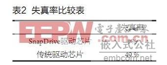

  针对不同的输出电流斜率的驱动芯片,利用仿真软件(HSPICE2007),可在失真率方面得到不同的结果,如表2所示。
  仿真条件:传统驱动芯片:Ton:160ns,Tof:70ns
  SnapDrive驱动芯片:Ton:15ns,Tof:15ns
  Vin: 5V,Iout=20mA,LED等效电路RL:52Ω,CL:10pf
  OE 脉冲宽度为:250ns

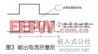

  如图3所示为50%占空比的电流输出示意图,若在同一个时间内将出电流的脉冲平均打散,不但不影响输出电流及LED的亮度也可以避免LED长时间的点亮造成LED过热及寿命提早衰减的现象。

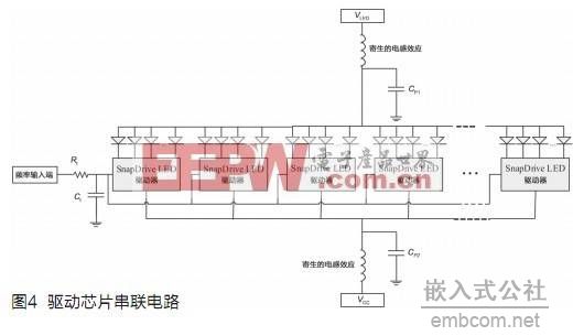

  使用快速响应的驱动芯片虽然可以提高LED显示屏之灰阶度及刷新频率;不过根据电感效应的公式DV=L·di/dt,因时间t变小;相对而言瞬间的电压变大所以容易产生突波。笔者在此列上几个电路设计上的改善方式供读者参考:
  DV:电压的变化量;
  L:电路上寄生之电感;
  di:对电流的微分;
  dt:对时间的微分。
  在电路设计上有几点需要特别注意:
  1. PCB(印制电路板)最好是4层板以上,将电源及地独立一层;走线部分越短越好;
  2. VLED及VCC对地端加上一个大的稳压电容,建议CP1及CP2为1000~1500mF;
  3. VLED与VCC分开为不同电源;
  4. 可在频率输入端加上RC电路,将其峰值降低,降低对电磁干扰的影响;建议Rt<22Ω、Ct<33pF。
  扫描屏上;建议在MOS的栅极与74HC138之间串一个电阻,以避免VLED端的电感效应及MOS端寄生电容所产生的突波,造成74HC138烧毁;建议Rg<100Ω、Cg<47pF(电容部分可选择不加)。
