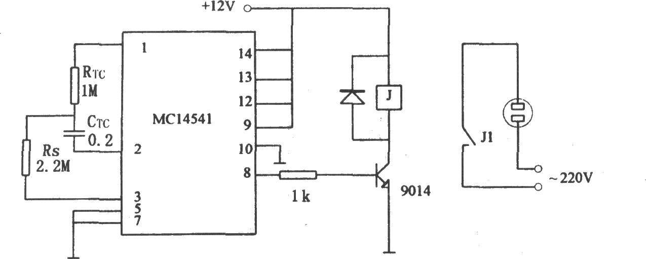

如图所示为由MC14541构成的简单定时
。该电路利用
集成电路
MC14541构成简单的定时电路。按图中参数,定时时间为3小时,并可选用不同的RTC、CTC和Rs值.以达到所需要的定时控制。
