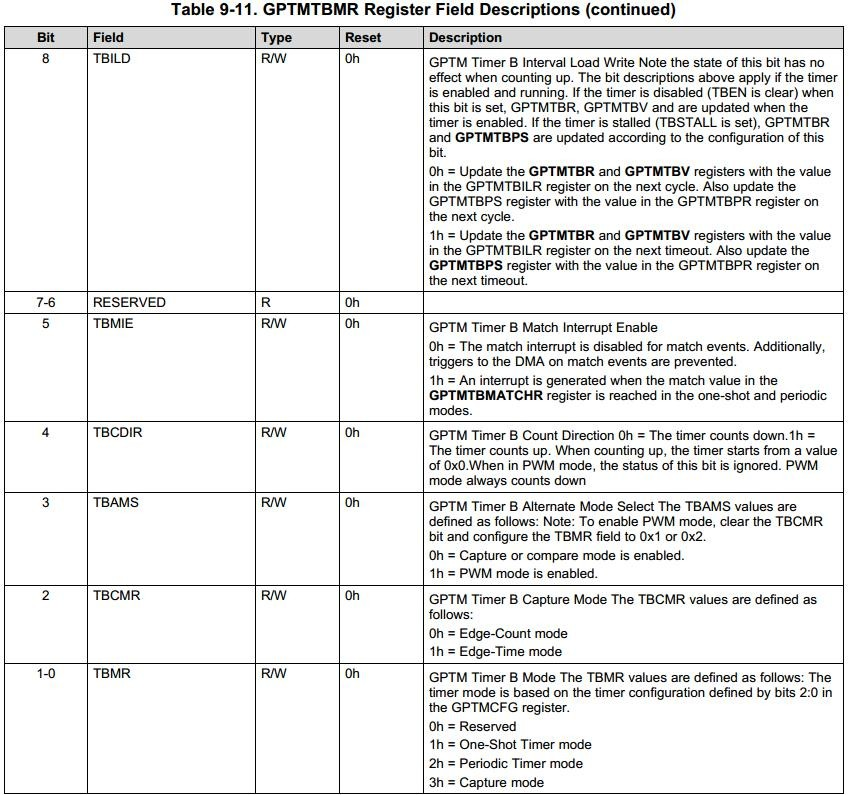

GPTMTBMR寄存器控制独立定时器B的工作模式。当定时器A和定时器B一起使用时该寄存器被忽略,而是通过GPTMTAMR来控制定时器A和定时器B的工作模式。注意:除了TCACT位,其它位都必须在GPTMCTL寄存器中的TBEN位清零时进行配置。GPTMTBMR寄存器如图1.0.4所示,位定义如图1.0.5所示。
图1.0.4 GPTMTBMR寄存器
图1.0.5 GPTMTBMR寄存器位定义

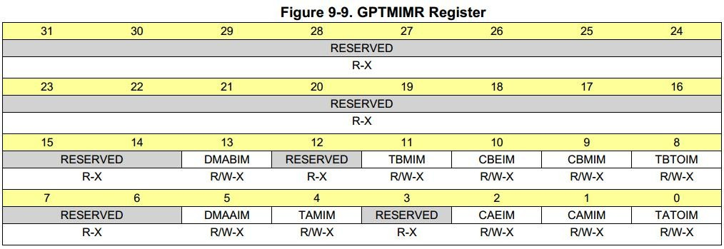

GPTMIMR寄存器可以软件使能/关闭定时器的控制电平中断。置位可以打开对应的中断,清零可以关闭对应的中断。寄存器如图1.0.8所示,该寄存器位定义如图1.0.9所示
图1.0.8 GPTMIMR寄存器
图1.0.9 GPTMIMR寄存器位定义
