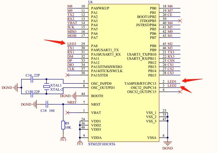

本节实验的内容是主要是针对GPIO 中的周期性点亮无人机的航情灯以及信号灯,对其进行变形,使用通用定时器 TIM3 精确定时周期性点亮及关闭无人机的航情灯以及信号灯。
同样也是查看原理图可以得知无人机的航情灯同一接在NPN
三极管
Q1 上, 而三极管的基极又接在了
单片机
的PA8 上;两个信号灯分别接在了 PC13 和PC14 上。

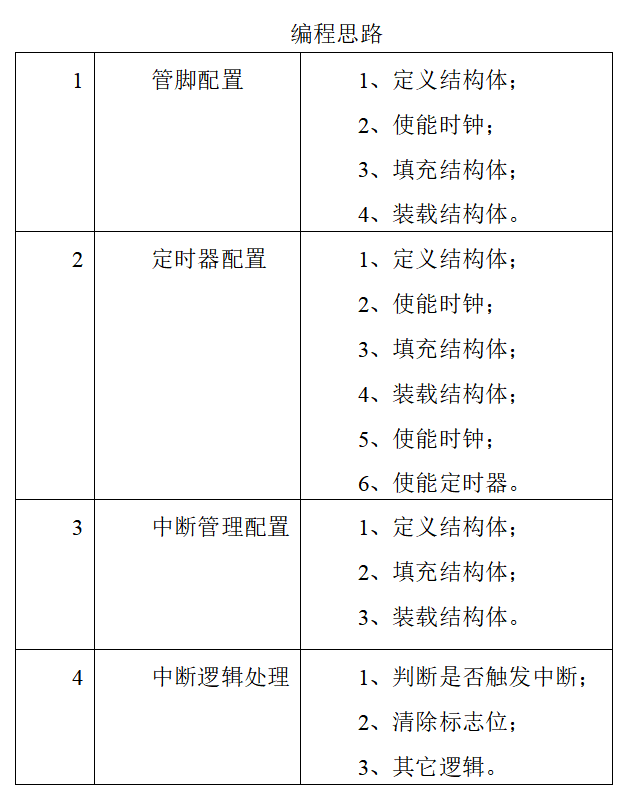

关于 GPIO 这部分的驱动代码可以沿袭保留,不同的是需要加入定时器的初始化以及配置定时器中断,编写代码的思路如下表所示。
图10

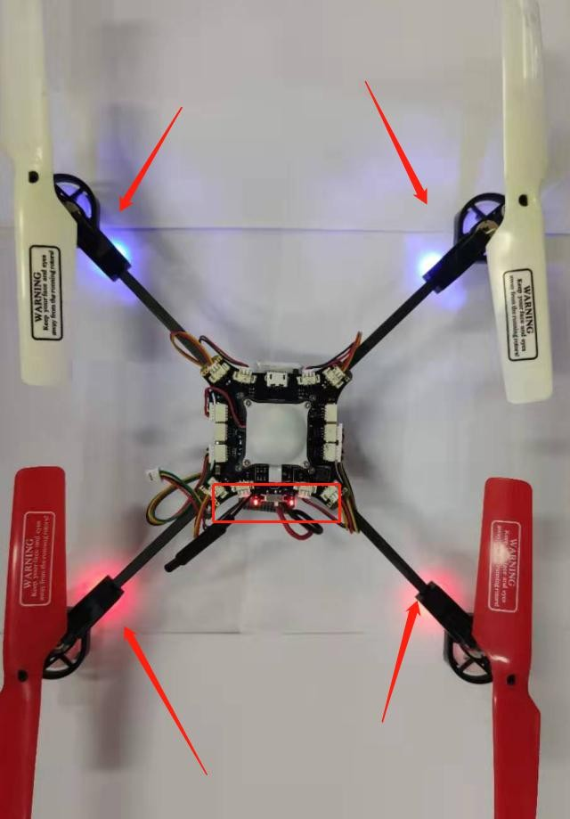

写好代码后保存、编译、下载,然后就可以看到飞控的 LED 指示灯以及四个螺旋桨下面的航情灯周期 1S 闪烁,如下图所示。
图17
