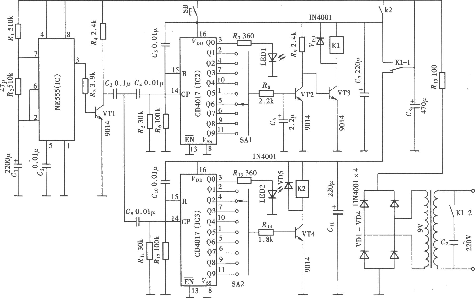

该
是一个由
555
电路作时基电路组成的循环定时控制器。由555电路输出的时基信号,通过数字电路的分频,可取得多级定时控制输出。通过与
继电器
的相互配合,组成可预置开机、预置关机的自动循环定时控制器,其电路组成如图所示。
