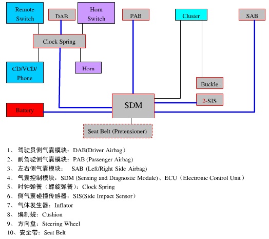

整个安全气囊系统的架构:

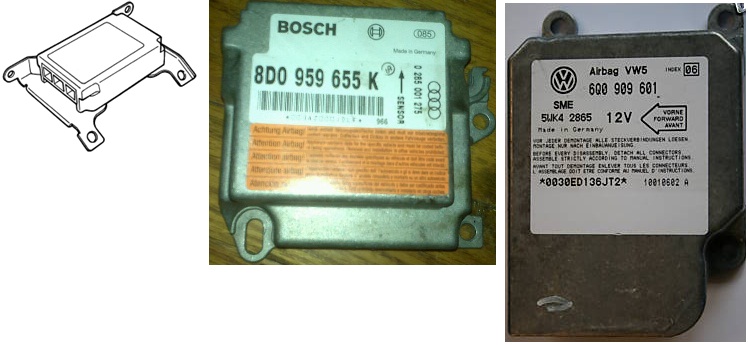

机构:所有的样子较为类似,目前绝大多数都为铸铁件。有三个固定点的,也有四个固定点,未来低成本可能会有两个固定点。未来也有可能改为塑料的。

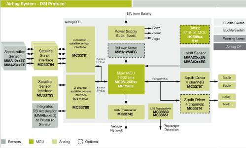

硬件:总体架构一般变化较少,飞思卡尔有对此较为全的系统图

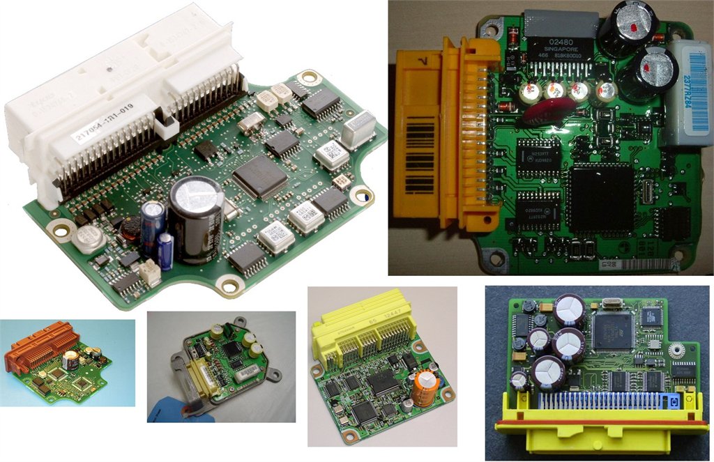

对于SDM的硬件而言,选择TRW的产品,虽然有不同的版本,其基本构架是类似的:

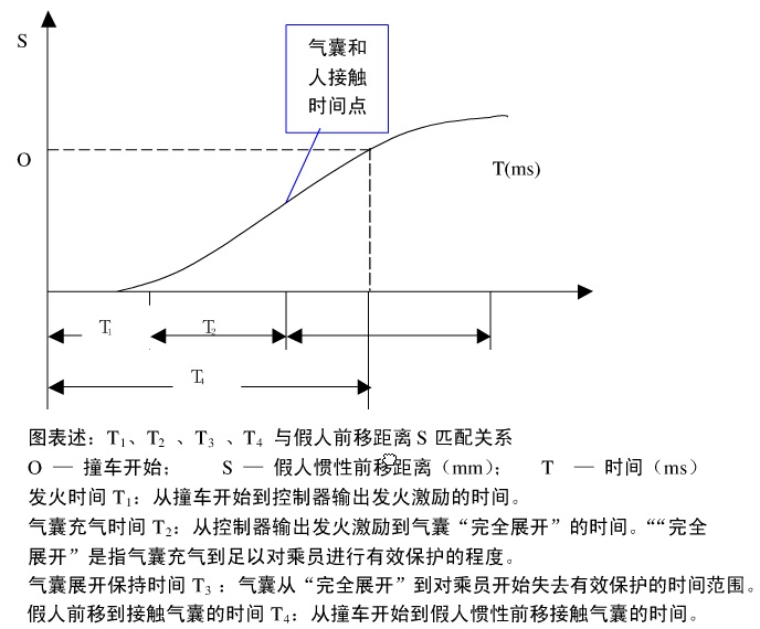

校正:这是最重要的工作,可以把整个处理作为一个算法。由于总共的碰撞事件仅有150ms左右,而且有执行时间的延迟。使得整个算法需要又快又准,因此需要从各种场景中实验提取结果,进行参数调节。以满足每个车型的碰撞安全性。这是一份非常重要又相当枯燥的工作。

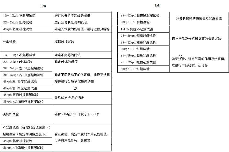

测试:满足各种实验要求,进行DV和PV测试。
