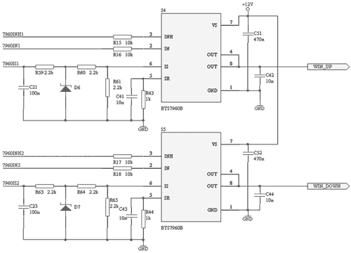

本车窗控制系统通过智能功率芯片BTS7960驱动直流电机转动,BTS7960的接口电路如图2所示。图中的引脚7960INH1、 7960IN1、7960IS1、7960INH2、7960IN2和7960IS2分别连接到XC164CS的I/0口P9.4、P1L.4、 P5.6、P9.5、P1L.5和P5.7。

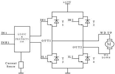

如图3所示,两片BTS7960构成全桥驱动车窗上升或下降。T1和T4导通时,车窗上升;T2和T3导通时,车窗下降。系统没有主动制动过程,车窗移好之后,上管触发信号停,通过该桥臂下管反并联二极管续流,直到电流为0A。续流过程持续250ms,足以满足车窗电机大功率的需求。为了避免车窗电机启动瞬间出现电流尖峰,通过对下桥臂开关管进行频率为20kHz的PWM信号控制,实现软启动功能。
2 BTS7960故障检测特性
如图3所示,BTS7960的芯片内部为一个半桥。INH引脚为高电平,使能BTS7960。IN引脚用于确定哪个MOSFET导通。IN=1且 INH=1时,高边MOSFET导通,OUT引脚输出高电平;IN=0且INH=1时,低边MOSFET导通,OUT引脚输出低电平。SR引脚外接电阻的大小,可以调节MOS管导通和关断的时间,具有防电磁干扰的功能。IS引脚是电流检测输出引脚。

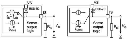

BTS7960的引脚IS具有电流检测功能。正常模式下,从IS引脚流出的电流与流经高边MOS管的电流成正比,若RIS=1kΩ,则V IS=I load/8.5;在故障条件下,从IS引脚流出的电流等于I IS(lim) (约4.5mA),最后的效果是IS为高电平。如图4所示,图(a)为正常模式下IS引脚电流输出,图(b)为故障条件下IS引脚上的电流输出。

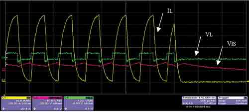

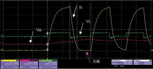

图6和图7分别为BTS7960先短路后上电短路实验波形图的前半部分和后半部分。短路瞬间输出端电流迅速上升,在80μs的时间内,电流上升到峰值,可达62A左右。此时,BTS7960检测出短路故障,关断MOS管,输出电流下降直至0A, 紫色箭头所指部分有明显的关断,图中虚线所夹部分为MOS管的关断及维持关断的过程,整个过程持续时间约为80μs。短路导通瞬间,OUT引脚输出电压为 5V左右,这是短路导线与电池和地之间的总电阻的分压值;MOS管关断期间,OUT引脚输出电压为0V。在电流急剧下降的瞬间,短路导线上感应出微弱的反向电动势,所以OUT引脚输出电压会呈现出短时间负电压。状态检测引脚IS在5V左右上下波动,其具有随短路电流上下波动的特点。整个短路过程中, BTS7960周期性的关断MOS管,防止短路电流使芯片持续升温,导致芯片过热烧毁,从而有效地保护了芯片。最后,BTS7960完全关断MOS管,短路电流缓降为0A,IS管脚在MOS管完全关断后约500μs由自身的冷却恢复至正常电平。

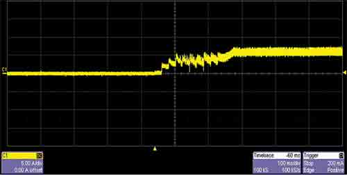

整个驱动过程可分为软启动、满PWM输出、续流和停止四个阶段。车窗升降过程通过对下桥臂开关管进行PWM控制实现软启动功能,PWM频率为20kHz,软启动持续200ms,在这一过程中,占空比逐渐增大,从0%增加到100%,分成10段,每段持续时间为20ms。PWM信号是施加在下管所在桥臂的 INH引脚上,该桥臂关断(INH=0)时电流通过上管的反并二极管续流。经PWM信号实现软启动后,电动车窗启动时的电流波形如图8所示。从图中可以看出,电流尖峰被有效抑制。

电机堵转是不允许的,因为这样会出现过流。BTS7960自身可以检测开关管的电流,通过2.2kΩ的采样电阻电流进行电流 /电压转换,采样电压经过简单的RC滤波网络,经过一个保护电阻(未加入)送到AN0/AN1进行模数转换。当检测到电流大于15A时,就可以判断出电机正处于堵转状态,此时微控制器停止触发电机(仍需续流),用户可以重新启动车窗。
