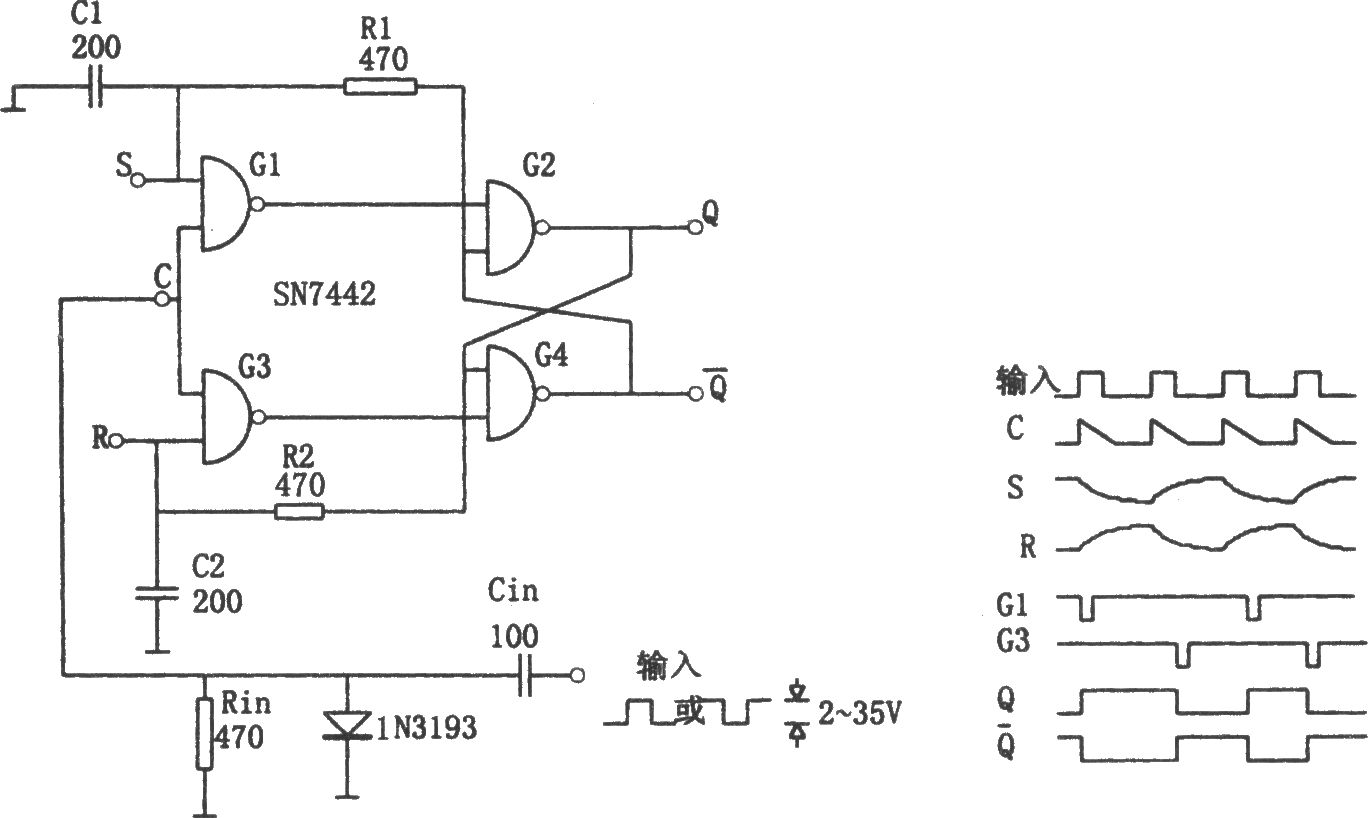

如图所示为由R-S触发器构成的分频
。该电路可以工作在很宽的频率范围和输入脉冲宽度范围。与标准的R-S多谐
振荡器
相比,该电路进行改进后,不可能进入不稳态。积分器R1C1和R2C2形成反馈网络,积分时间常数的选取应满足下式要求:
T<0.6RC
其中T为输入脉冲宽度。
按上式要求可以保证与非门G1和G2的输出不会同时处于低电平。如果微分器的时间常数RinCin小于积分时间常数RC,则可由任何宽度的脉冲触发。
该电路工作频率可达到几兆赫。
