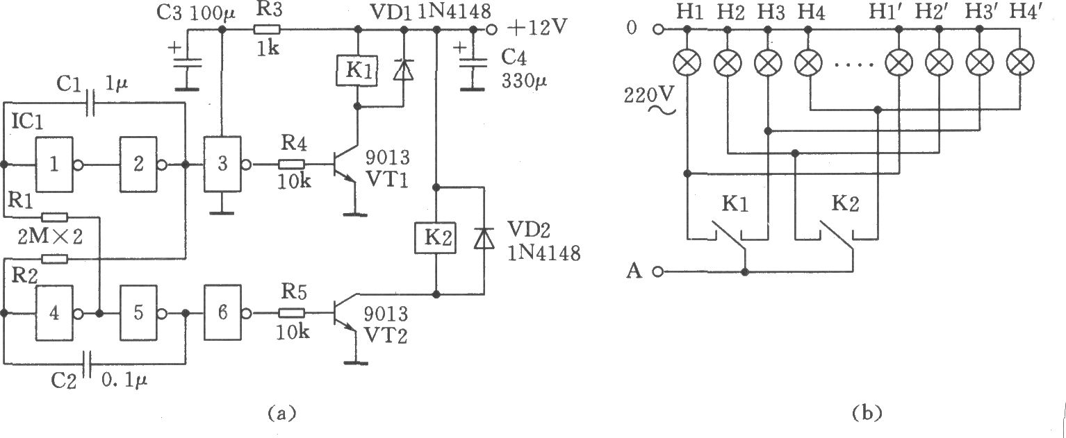

如图为他激式交叉
振荡器
用于四循环流水彩灯控制器,该
只用了两个单组触点
继电器
4088,便可控制四路流水彩灯。其工作原理:由IC1六非门CD4069和C1、C2、R1、R2组成他激式交叉振荡电路,直接控制晶体
三极管
VT1、VT2,驱动继电器K1、K2作交叉分相输出,即K1吸合后,K2再吸合,然后Kl断开后,K2再断开,并往复的循环下去。(b)图为彩灯连接图。
