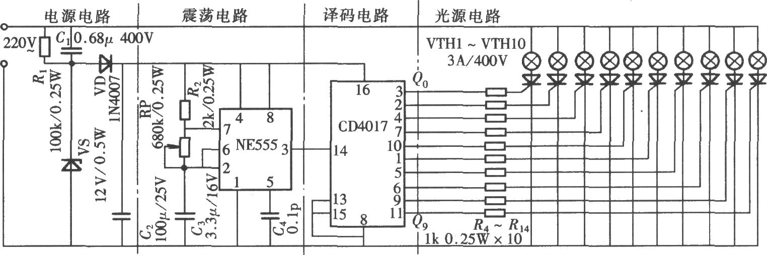

十位流动彩灯由10个白炽灯或彩色灯泡组成,接通电源后彩灯自动形成流动显示状态,可用于节日或喜庆日,电路组成如图所示。电路由脉冲发生器、灯光流动控制器和电源电路组成。
