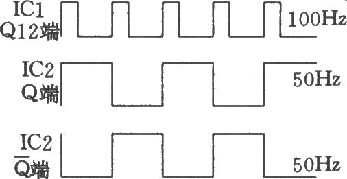

如图所示为高精度50Hz时基
。它由两片
CMOS
数字
集成电路
和石英晶体组成。该电路产生50Hz时基信号频率准确、占空比一致、电路简单、容易制作。下图为波形图。
