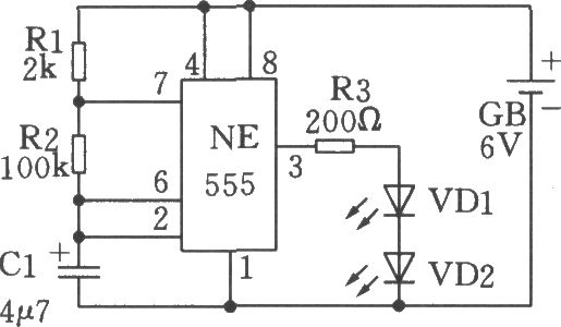

如图是一种闪烁发光电路,该电路正常工作时,两只发光二极管将同时一闪一闪地发光。该电路的工作原理555音频振荡器工作原理相仿,所不同的是将电容Cl的容量增大到4.7μF。因此,电路的振荡频率很低,NE555的3脚电位高低变化的速度减慢。当3脚输出高电平时,发光二极管VD1、VD2同时通电发光。当3脚输出低电平时,两只发光二极管都熄灭。电路中的R3电阻值越大,发光亮度越小;R3阻值越小,则发光亮度越大。值得注意的是,R3阻值不宜太小,否则流过发光二极管的电流过大,电路耗电较大,对发光二极管会产生不利影响,甚至烧毁。通常,流过发光二极管的电流可控制在10~20mA之间为佳。

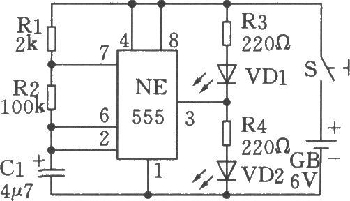

如图是以555电路为核心的闪光电路,其正常工作时,发光二极管VD1和VD2将轮流交替闪烁,电路原理简述如下:时基电路NE555和R1、R2、C1组成低频振荡器。电路起振后,时基电路555的3脚电位高低不断变化,当3脚为高电平时,VD1失电不发光,VD2通电发光;当3脚为低电平时,VD1通电发光,VD2失电不发光。所以,两只发光二极管将轮流闪烁发光。具体制作时,两只发光二极管选用红色、绿色或黄色,区别可以更加醒目一些。
