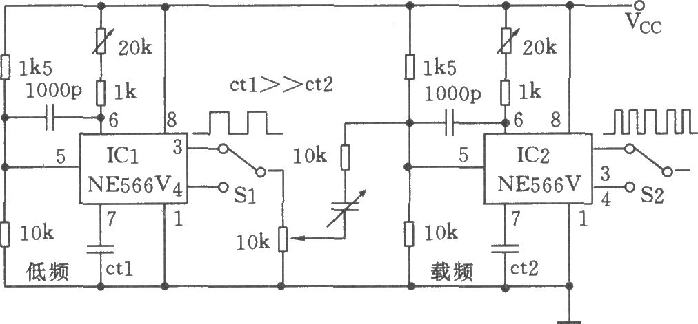

如图所示为利用两只NE566V构成低频FM发生器。图中ICl NE566V作调制信号产生用,IC2工作在载波信号上。选择Ctl是以确定调制频率范围,选择Ct2确定载波的中心频率,输出调制可用Sl来选择方波和三角波,实现方波调制和三角波调频。
