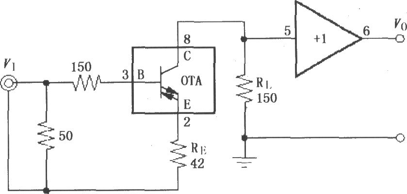

如图所示为由OPA660构成的电缆放大
。电缆输入信号VI经过150Ω基极
电阻
和50Ω匹配电阻后加到OPA660的3脚,由内部OTA及 1
放大器
放大后从6脚输出(静态
电流
设置电阻RQ图中未画出)。电路增益G=RL/(RE rE)= 3。
