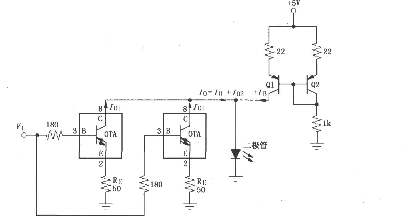

如图所示为由两个OPA660构成的高速
电流
驱动器。利用两个OPA660并联以增大输出电流,
三极管
Q1、Q2组成镜像恒流源
,作为两个并联OPA660的集电极负载。Q1、Q2选用2N3906。
