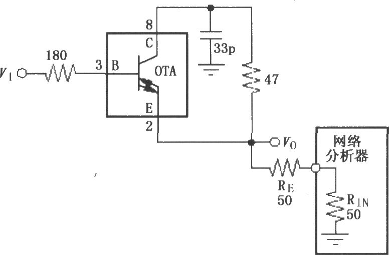

如图所示为由OPA660构成的具有两倍输出
电流
的
电压
缓冲
。该电路实质为OPA660的共集电极(共-C)放大电路,利用共集电极(共-C)
放大器
电路有电流放大作用,设置图中
电阻

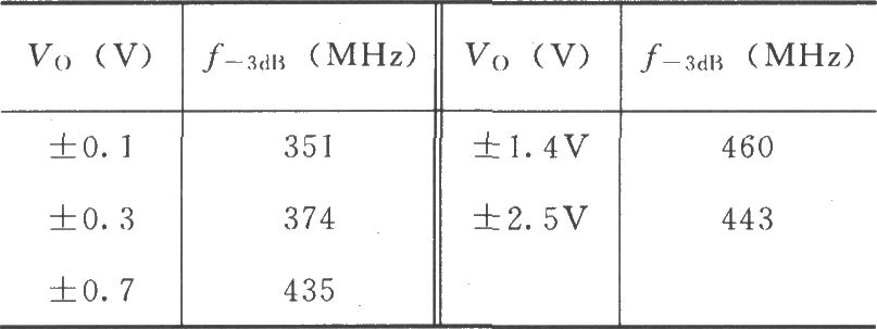

使OTA 电流增益为2,构成两倍输出电流的电压缓冲器。参数设置见下表。
