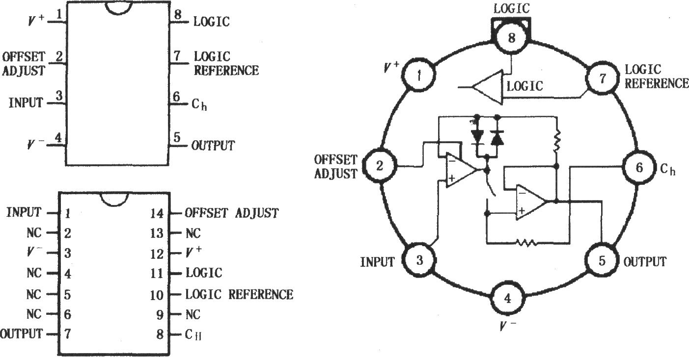

LF198/298/398及LF198A/398A等的引脚排列如图所示。

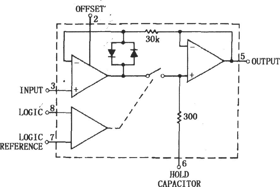

内部框图:
