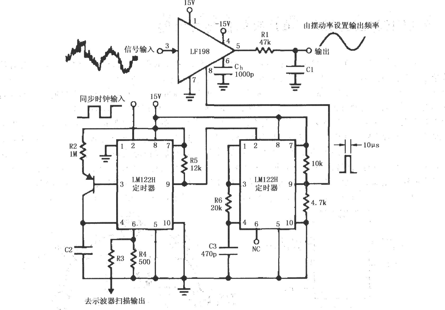

如图所示为由LF198与LM122H构成的乘积检波器的部分
。同步时钟输入到两个LM122H组成的级联定时器电路,将同步时钟转换为所需宽度的脉冲(图中为10μs),加到LF198的“LOGIC”端(8脚)作为采样保持控制信号。信号输入LF198的3脚。输入信号包含大量幅度高于有用信号的噪声成分,经过检波器后,输出信号巾的噪声被滤除,输出的是纯净的信号。R3的取值应使6脚
电压
为0~3V。
