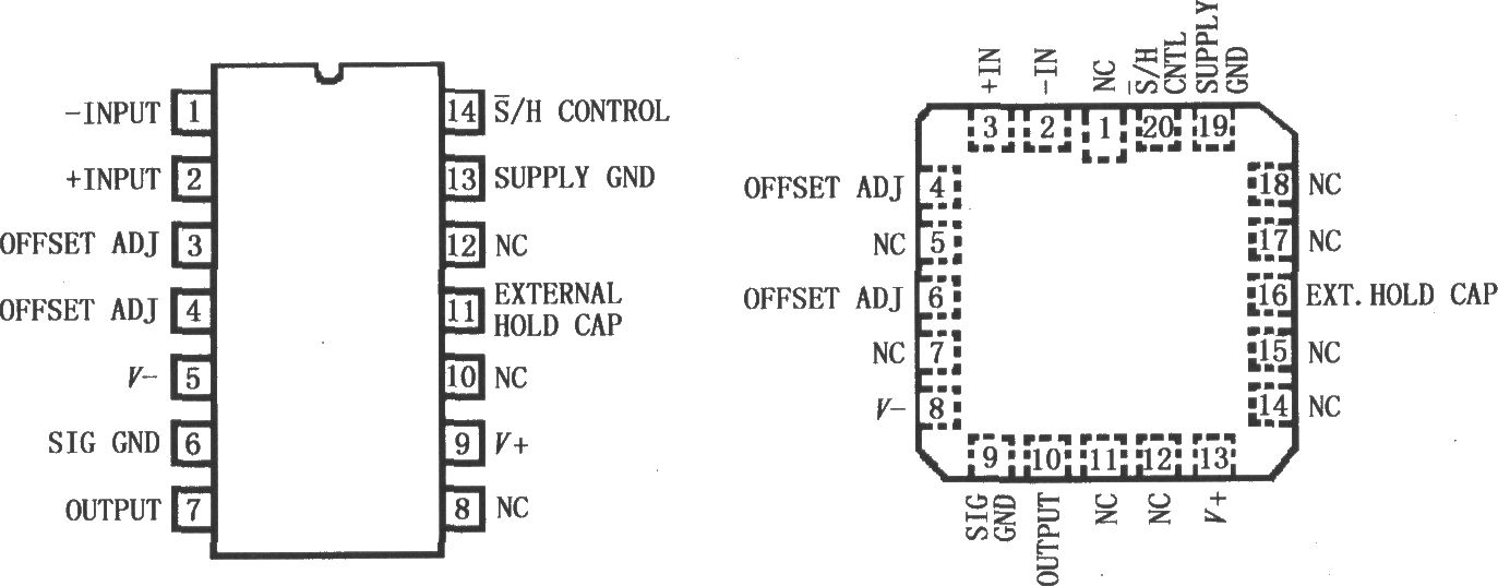

HA5340/883结合了两个先进的采样保持结构,为新一代采样保持放大器,大幅度、高频率信号能够被非常低失真地导入而采样。HA5340/883具有一个先进的缓冲保持电容的集成输出级,第一个在工业上实现极快采样时间和优良保持模式失真性能的结合,其交流(AC)性能仅受附加保持电容影响且最小。对于使用者来说,这可以转变为一个具有宽频带的前端级,因为充电仅是对一个小的电容负载,而输出级本底误差电压可以调节失调调整脚,使之为零。因为附加电容引起的性能变差是很低的,所以设计者不必牺牲速度来换取进一步减小本底误差和下降率。低失真、快速采样和低下降率特性使得HA5340/883成为高速、高精度采样系统的理想选择。HA5340/883的引脚排列如图所示。
