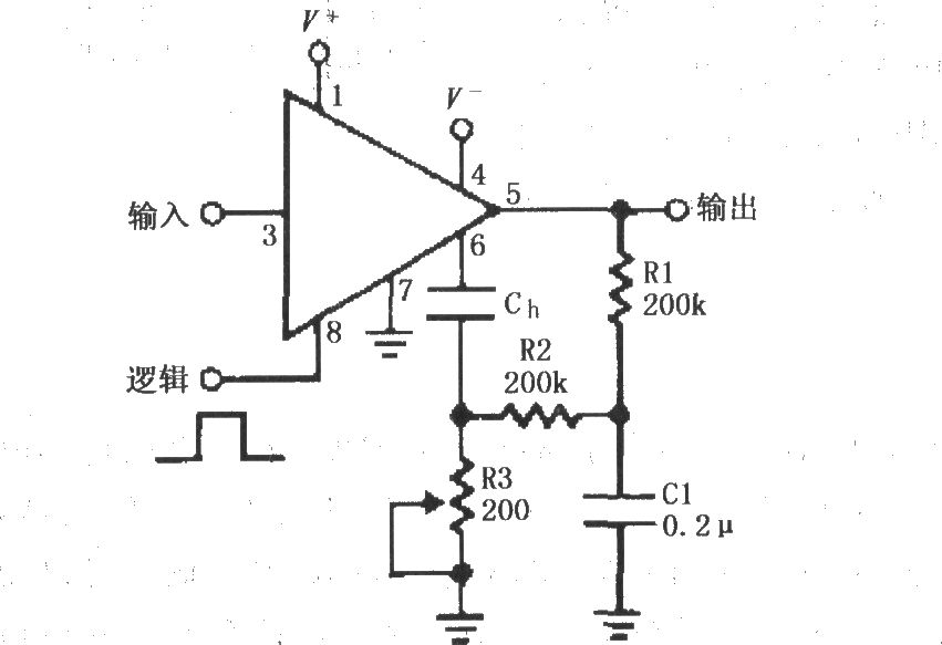

如图所示为由LF398的
电容
滞后补偿
。C1及R1、R2、R3构成电容滞后补偿电路,选择时间常数C1=τ/100kΩ;调节电位器R3可以调整输出幅度。
