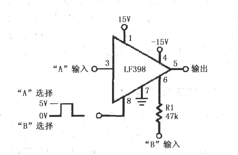

如图所示为LF398用做二通道开关
。两个输入信号A、B分别加到输入端(3脚)和采样
电容

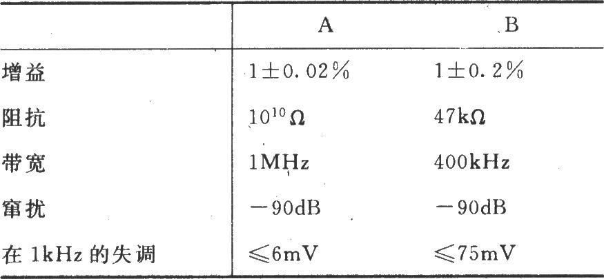

端(6脚),8脚接选择脉冲,利用内部开关切换通道A和通道B,当选择脉冲为高电平(5V)时,内部开关闭合,输出为A通道信号;当选择脉冲为低电平(0V)时,内部开关断开,输出为B通道信号。A、B通道的参数见下表。
