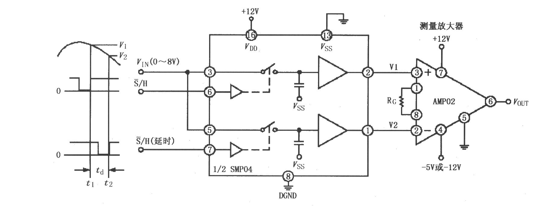

如图所示为由SMP04与仪表
放大器
构成的时间增量采样差分测量
,用于测量一个信号
电压
在不同时间点的差值,即测量t1与t2之间电压V1与V2的差值。由于采用SMP04同一封装内的两个采样保持放大器,因此电路的对称性很好。SMP04输出后送到仪表放大器AMP02差分放大,RG用于设置仪表放大器增益。VOUT=G(V1-V2),G=50k/RG 1。
