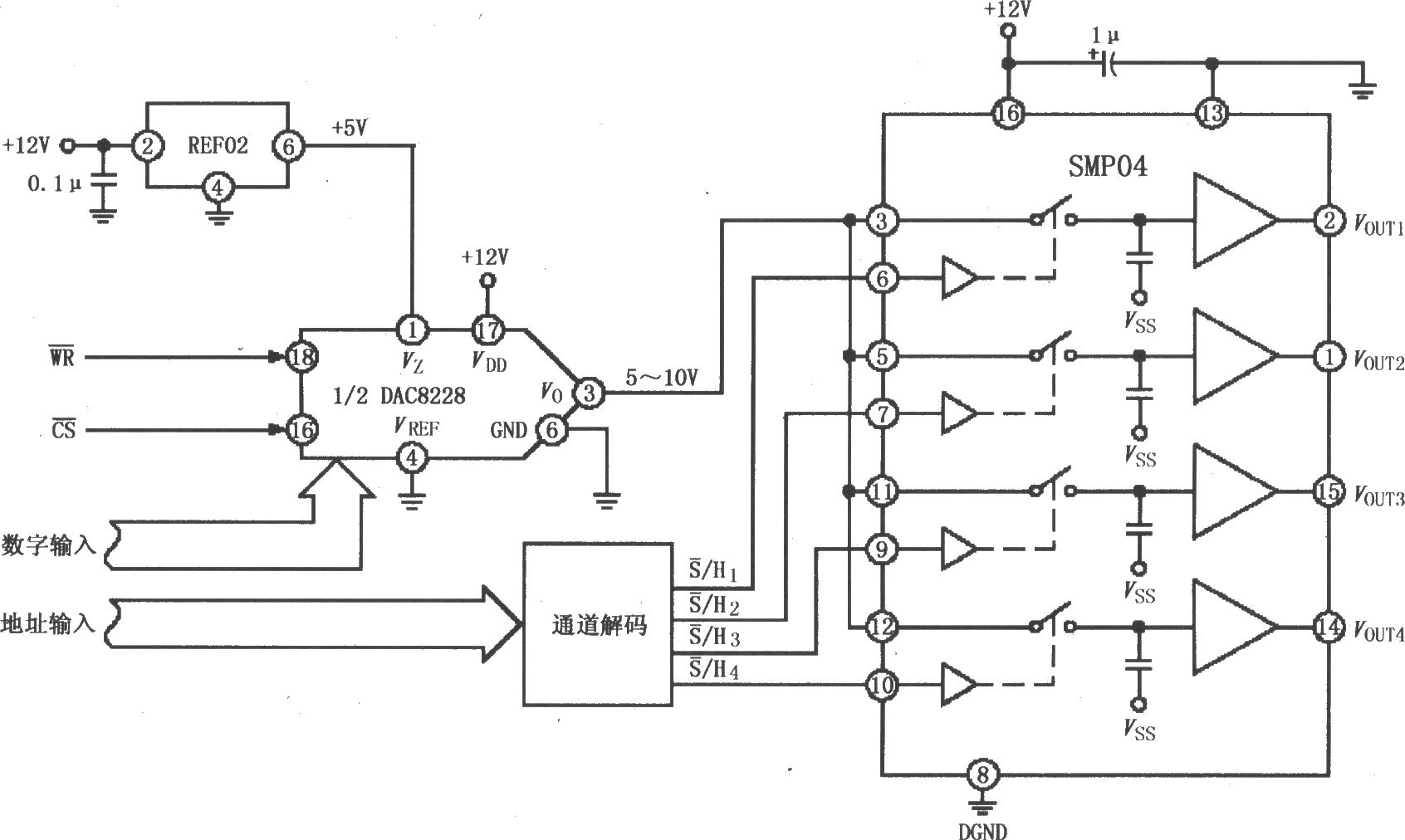

采样保持放大器SMP04用做多路输出选择器
发布时间:2011-4-18 10:49 发布者:
circuit_share
SMP04
采样保持放大器
多路输出
选择器
如图所示为SMP04用做多路输出选择器,与***、D/A转换器构成的四路数字-模拟转换
。数字信号输入模数转换器
DAC
8228,输出产生5~10V模拟
电压
送副SMP04,地址输入通道***,不同的地址解码后分别控制四路开关,以分别输出四模拟信号。采用DAC8228产生DAC电压输出可以使电路得以最大的简化。为了将输出电压干扰减小到最小,在采样信号被确认之前,必须保证有5μs的最后电压建立时间。每一个采样保持
放大器
必须在每一秒钟或更低时问刷新一次,以确保输出电压下降率不超过10mV或1/2LSB(最小有效位)。
