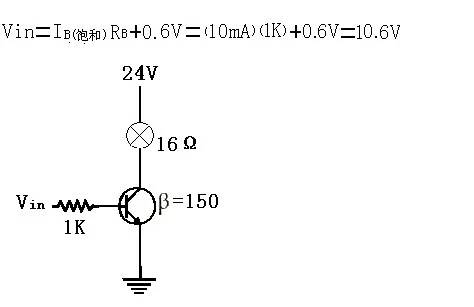

例题1
试解释出在图2的开关电路中,欲使开关闭合(三极管饱和) 所须的输入电压为何﹖并解释出此时之负载电流与基极电流值解﹕由2式可知,在饱和状态下,所有的供电电压完全跨降于负载电阻上,因此
由方程式(1) 可知
因此输入电压可由下式求得﹕
图2 用三极管做为灯泡开关
由例题1-1得知,欲利用三极管开关来控制大到1.5A的负载电流之启闭动作,只须要利用甚小的控制电压和电流即可。此外,三极管虽然流过大电流,却不须要装上散热片,因为当负载电流流过时,三极管呈饱和状态,其VCE趋近于零,所以其电流和电压相乘的功率之非常小,根本不须要散热片。

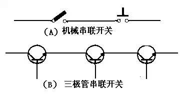

虽然VCE(饱和)的电压很小,本身微不足道,但是若将几个三极管开关串接起来,其总和的压降效应就很可观了,不幸的是机械式的开关经常是采用串接的方式来工作的,如图3(a)所示,三极管开关无法模拟机械式开关的等效电路(如图3(b)所示)来工作,这是三极管开关的一大缺点。
图3 三极管开关与机械式开关电路

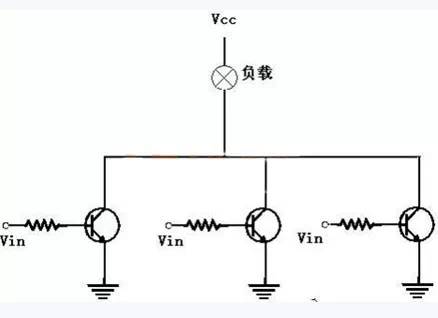

幸好三极管开关虽然不适用于串接方式,却可以完美的适用于并接的工作方式,如图4所示者即为一例。三极管开关和传统的机械式开关相较,具有下列四大优点﹕
图4三极管开关之并联联接

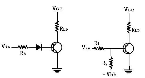

有时候,我们所设定的低电压准位未必就能使三极管开关截止,尤其当输入准位接近0.6伏特的时候更是如此。想要克服这种临界状况,就必须采取修正步骤,以保证三极管必能截止。图6就是针对这种状况所设计的两种常见之改良电路。
图6 确保三极管开关动作,正确的两种改良电路
图6(a) 的电路,在基射极间串接上一只二极管,因此使得可令基极电流导通的输入电压值提升了0.6伏特,如此即使Vin值由于信号源的误动作而接近0.6伏特时,亦不致使三极管导通,因此开关仍可处于截止状态。图6(b)的电路加上了一只辅助-截止(hold-off)电阻R2,适当的R1,R2及Vin值设计,可于临界输入电压时确保开关截止。由图6(b)可知在基射极接面未导通前(IB0),R1和R2形成一个串联分压电路,因此R1必跨过固定(随Vin而变) 的分电压,所以基极电压必低于Vin值,因此即使Vin接近于临界值(Vin=0.6伏特) ,基极电压仍将受连接于负电源的辅助-截止电阻所拉下,使低于0.6伏特。由于R1,R2及VBB值的刻意设计,只要Vin在高值的范围内,基极仍将有足够的电压值可使三极管导通,不致受到辅助-截止电阻的影响。

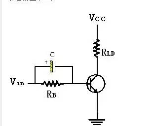

在要求快速切换动作的应用中,必须加快三极管开关的切换速度。图7为一种常见的方式,此方法只须在RB电阻上并联一只加速电容器,如此当Vin由零电压往上升并开始送电流至基极时,电容器由于无法瞬间充电,故形同短路,然而此时却有瞬间的大电流由电容器流向基极,因此也就加快了开关导通的速度。稍后,待充电完毕后,电容就形同开路,而不影响三极管的正常工作。
图7 加了加速电容器的电路
一旦输入电压由高准位降回零电压准位时,电容器会在极短的时间内即令基射极接面变成反向偏压,而使三极管开关迅速切断,这是由于电容器的左端原已充电为正电压,如图6-9所示,因此在输入电压下降的瞬间,电容器两端的电压无法瞬间改变仍将维持于定值,故输入电压的下降立即使基极电压随之而下降,因此令基射极接面成为反向偏压,而迅速令三极管截止。适当的选取加速电容值可使三极管开关的切换时间减低至几十分之微秒以下,大多数的加速电容值约为数百个微微法拉(pF) 。

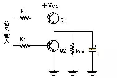

假使图8的三极管开关加上了电容性负载(假定其与RLD并联) ,那么在三极管截止后,由于负载电压必须经由RC电阻对电容慢慢充电而建立,因此电容量或电阻值愈大,时间常数(RC) 便愈大,而使得负载电压之上升速率愈慢,在某些应用中,这种现象是不容许的,因此必须采用图9的改良电路。
图9 图腾式三极管开关
图腾式电路是将一只三极管直接迭接于另一三极管之上所构成的,它也因此而得名。欲使负载获能,必须使Q1三极管导通,同时使Q2三极管截断,如此负载便可经由Q1而连接至VCC上,欲使负载去能,必须使Q1三极管截断,同时使Q2三极管导通,如此负载将经由Q2接地。由于Q1的集电极除了极小的接点电阻外,几乎没有任何电阻存在(如图9所示) ,因此负载几乎是直接连接到正电源上的,也因此当Q1导通时,就再也没有电容的慢速充电现象存在了。所以可说Q1“将负载拉起”,而称之为“挽起 (pull up) 三极管”,Q2则称为“拉下(pull down) 三极管”。图9左半部的输入控制电路,负责Q1和Q2三极管的导通与截断控制,但是必须确保Q1和Q2使不致同时导通,否则将使VCC和地之间经由Q1和 Q2而形同短路,果真如此,则短路的大电流至少将使一只三极管烧毁。因此图腾式三极管开关绝对不可如图6-4般地采用并联方式来使用,否则只要图腾上方的三极管Q1群中有任一只导通,而下方的Q2群中又恰好有一只导通,电源便经由导通之Q1和Q2短路,而造成严重的后果。

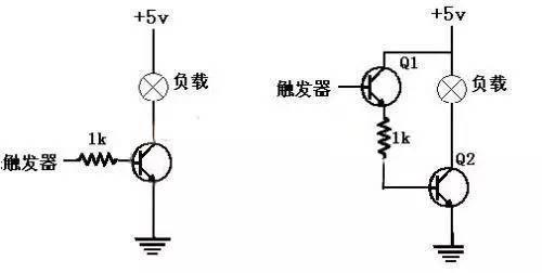

举例而言,图10(a)即是利用晶体管开关来指示一只数字正反器(flip-flop)的输出状态。假使正反器的输出为高准位(一般为5伏特) ,晶体管开关便被导通,而令指示灯发亮,因此操作员只要一看指示灯,便可以知道正反器目前的工作状况,而不须要利用电表去检测。
有时信号源(如正反器)输出电路之电流容量太小,不足以驱动晶体管开关,此时为避免信号源不胜负荷而产生误动作,便须采用图10(b) 所示的改良电路,当输出为高准位时,先驱动射极随耦晶体管Q1做电流放大后,
图10(a) 基本电路图         图10(b) 改良电路
再使Q2导通而驱动指示灯,由于射极随耦级的输入阻抗相当高,因此正反器之须要提供少量的输入电流,便可以得到满意的工作。

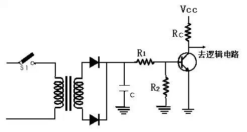

图11利用三极管开关做为由高压输入控制低压逻辑的界面电路之实例,当输入部份的微动开关闭合时,降压变压器便被导通,而使全波整流滤波电路送出低压的直流控制信号,此信号使三极管导通,此时集电极电压降为0(饱和)伏特,此0伏特信号可被送入逻辑电路中,以表示微动开关处于闭合状态。
反之,若微动开关开启,变压器便不通电,而使三极管截止,此时集电极电压便上升至VCC值,此一VCC信号,可被送入逻辑电路中,藉以表示微动开关处于开启状态。在图11之中,逻辑电路被当作三极管的负载,连接于集电极和地之间(如图11) ,因此三极管开关电路的R1,R2和RC值必须慎加选择,以保证三极管只工作于截止区与饱和区,而不致工作于主动(线性) 区内。
图11三极管开关当作输入部份与逻辑部份之间的界面
