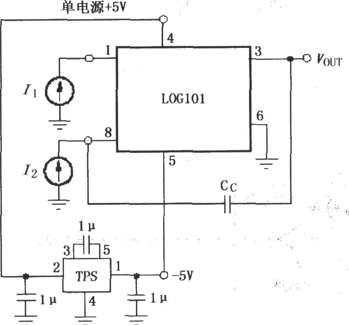

如图所示为LOG101/104的单电源 5V供电工作电路。在许多应用场合只有单电源,而 LOG101/104需要双电源工作。图中电路采用一个负泵电源TPS6040DBV,将 5V单电源变化并产生一个-5V电源对LOG101/104供电。
