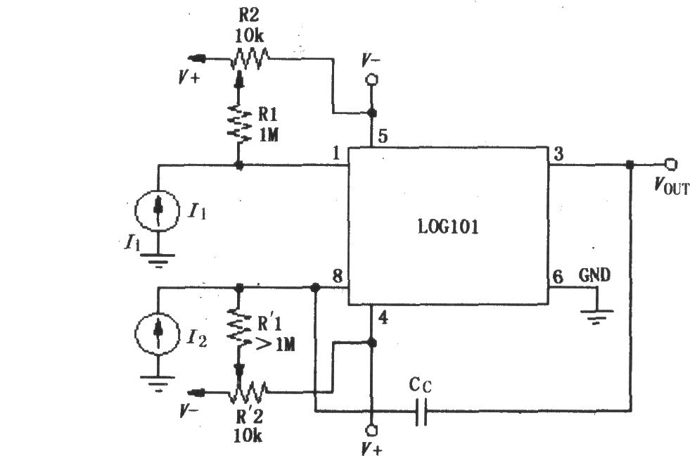

如图所示为LOG101/104的偏流调零电路。LOG101/104输入电流I1、I2限制在100pA~3.5mA范围,输入电流大于3.5mA将导致非线性增大;输入电流小于100pA将由于输入偏流(典型值5pA)导致输入误差增大。±5V电源工作时,输入(I1 I2)的电流值限制在4.5mA。电路中采用两个10kΩ电位器R2、R'2,对内部放大器A1、A2的输入偏流进行调零。内部放大器A1、A2是场效应晶体管(FET)输入,因此具有FET输入偏流特性,即温度每增加10℃输入偏流将增加一倍。
