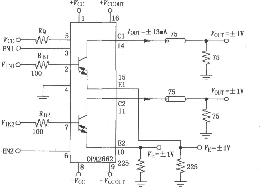

如图所示为由OPA2662构成的二通道
电流
输出驱动
。该电路利用OPA2662内部双路OTA构成两个通道电流输出驱动电路,OPA2662输入信号VIN1和VIN2经过放大后输出电流IOUT1和IOUT2,作为驱动电流分别驱动75Ω电缆及负载。EN1、EN2可以控制通道接通或关断,EN高电平时控制通道接通,EN低电平时控制通道关断。
