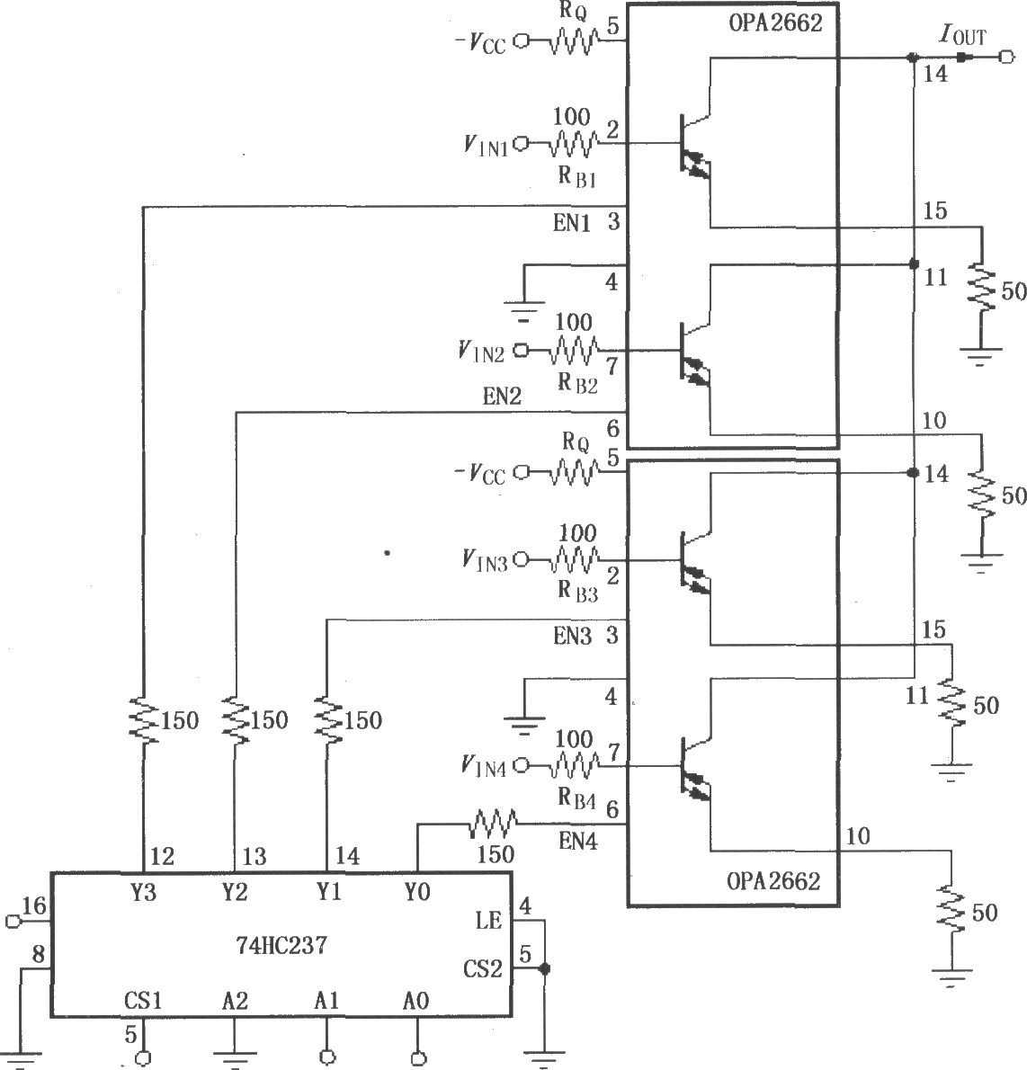

如图所示为由OPA2662构成的
电流
分配多路复用
。74HC237为地址锁存3线至8线译码器,三路编码信号A1、A2、A3输入74HC237,译码后输出解码信号Y0、Y1、Y2、Y3,分别控制两片OPA2662的使能端EN,使之在不同时间输出不同路的电流,即构成了电流分配多路复用器。
