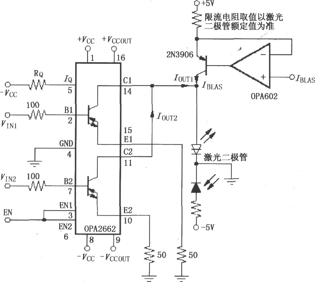

如图所示为由OPA2662构成的激光
二极管
驱动
。电路中有一对激光发射二极管和激光接收二极管,构成反射式激光发射和接收电路,图中主要画出激光发射驱动电路(接收电路略去未画出)。OPA2662输入信号VIN1和VIN2经过放大后输出
电流
IOUT1和IOUT2,作为驱动电流加到激光发射二极管,控制激光发射二极管工作。运放OPA602与
三极管
2N3906构成偏流提供电路,为激光二极管提供偏置电流。
