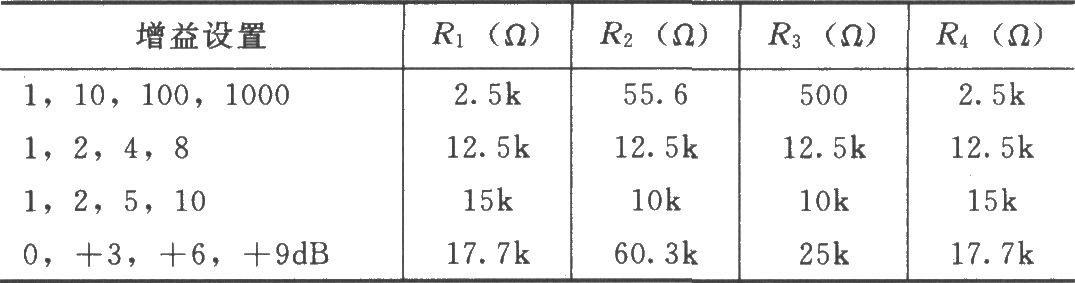

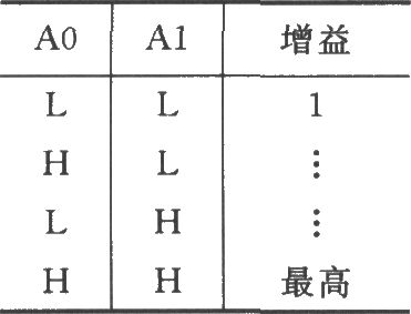

如图所示为开关增益仪表放大
电路
(最少元件)。该电路采用二双刀四掷模拟开关HI-509切换不同
电阻
,数字信号(低电平L、高电平H)输入A0、A1选择4种增益。不同的R1、R2、R3、R4电阻值可以组合成不同的4种增益组合,见下表。
