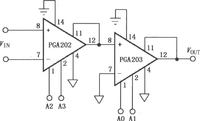

如图所示为由PGA202与PGA203构成的级连
放大器

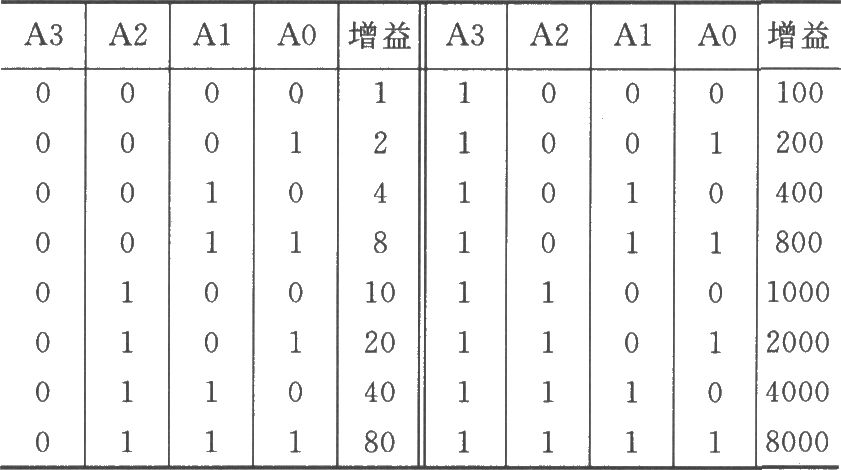

。级连放大器总的增益等于各个放大器增益之积,各个可编程控制端组合及增益见下表。
