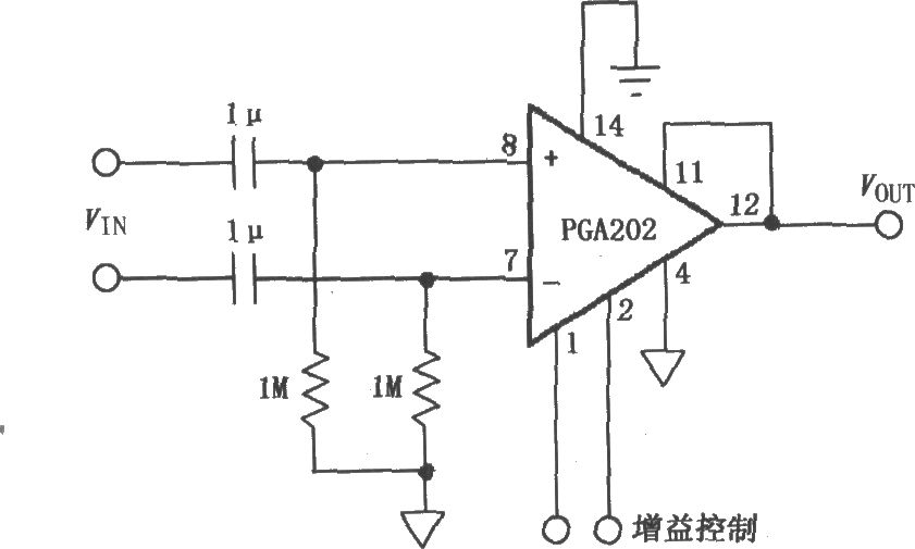

如图所示为由PGA202构成的交流耦合差动
放大器
。该
在PGA202的输入端加上2个1μF
电容
和2个1MΩ
电阻
,组成频率在0.16Hz以上的高通交流耦合电路,输入的交流信号经过PGA202差分放大后输出。
