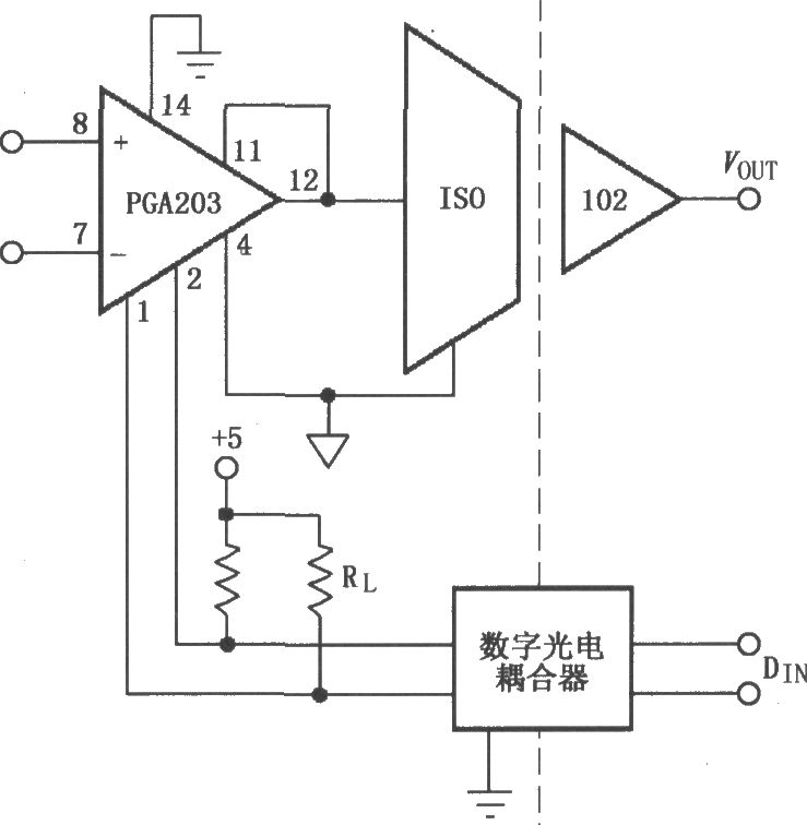

如图所示为由PGA203与隔离
放大器
IS0102构成的隔离式可编程增益仪表放大器
。输入信号由PGA203放大后再输入IS0102,由IS0102隔离放大后输出VOUT。这期间DIN经过数字光电耦合器隔离,对PGA203的增益进行选择,RL为上拉
电阻
