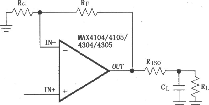

如图所示为由MAX4104/4105/4304/4305采用隔离
电阻
RISO构成的驱动
电容
性负载
。MAX4104/4105/4304/4305的最大允许电容性负载分别为10pF,超过就有可能出现过冲振铃和振荡。该电路在输出端与负载之间加了一个隔离电阻RISO,用于抑制过冲振铃和振荡。
