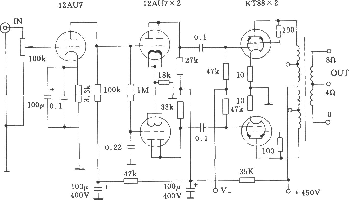

管金牛VAA 70功放输出
变压器
初级另务两组抽头,可以配置两种接法:第一种为
三极管
接法,具有保真度高,性能稳定的特点,其输出功率为30W;第二种为超线性接法,工作效率高,输出功率为60W。
