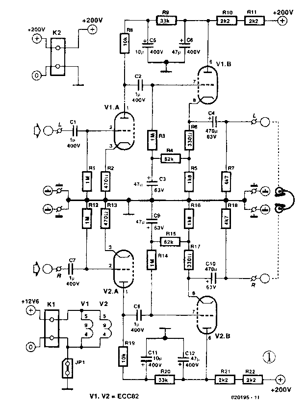

电路工作原理
图1电路用双三极管ECC82(相当于E802C、E82CC、与北美12AU7、国产6N10型)作为放大器。此类管子有指标优良和使用寿命长的特点。
前置放大器要产生足够的信号幅度去驱动耳机。管脚1、2、3、的三极管部分放大信号。输入信号通过50kΩ音量控制对数式电位器P1(P1不在图中表示)到达电路板。再经过C1、R1直接输给前置放大级,而R1、C1提供必需负栅偏压。增益实质上由R8决定。而最大输入电压由R2决定。R9是这样确定,即把静态阳极电流选在特性曲线最大可能的线性部分。
在阳极上被倒相和放大的输入信号通过C2耦合到第二级栅极。第二级阴极电阻被分成R5和R6两部分。R5和R6串联形成负载电阻,其分压作用为栅偏压选择一个正确值。栅偏压加到栅极之前经R4和C3退耦和稳定。由栅偏压和相应特性曲线决定的阳极电流在R5和R6上形成压降。严格地与电流成比例关系。此电压接着经过耦合电容C4馈给耳机。为避免耳机插入时产生喀啦噪声。接入R7保持输出在 DC信号地电位。
上述仅介绍L(左)声道电路工作原理.右声道与此相同。

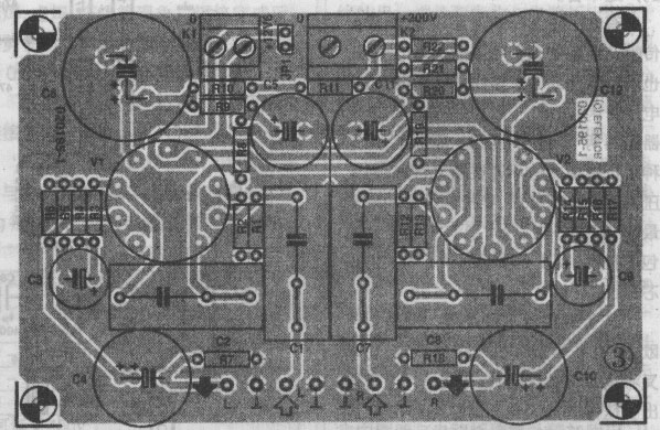

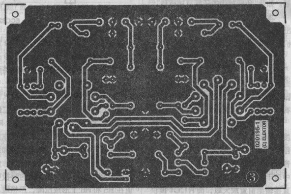

放大器印板及布线示于图3。C1、 C2、C7、C8不仅用“通常”MKS4型。而且也要用15或22.5mm引线间距的耦合电容。如W1MA MKP4型。这种电容器耐较高的击穿电压和较大的尺寸,适宜音响设备使用。
大容量电解电容IC9和C12)可用引线间距5或7.6mm类型.或者用间距10mm的radial snap-m型。后者有较大直径,从邻近电子管吸收较小热量。最好用为高频开关电路设计的低电感电解电容器.在任何情况下。工作温度必须标定在105'"以下。
每一声道通过相应的RIO、R1 1或 R21、R22组合供电。这些电阻大约消耗0.18~0.25W.取决于电源电压。确保所有电阻有适量的功耗规格。这种相同尺寸电阻消耗0.3—0.4W(例如1/4W金属膜电阻).BC元件的PR01系列甚至耐耗达lW。在任何情况安装中不能损伤这4只电阻.为改善散热条件,要很好地清理电路板。
在电路板设计上.注意两立体声通道信号线条尽量保持较大距离。4只阳极退耦电容地端和公共地线间的连接每声道要分别进行。顺便指出.放大器板上在C5/C1 1和C1/C7之间有一布线桥。

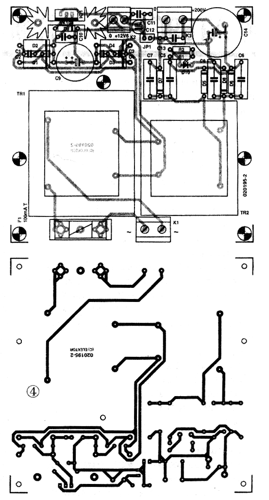

电源电路是安装在第二块电路板上(图4).与放大器构成叠层式。放大器对变压器产生的杂散电磁场较敏感,而此电磁场强弱决定于变压器的类型。电容器C5~C8引线距15mm.必须为 X2型。
若要消除灯丝电压的波纹影响。TR1可用15V/20VA的变压器。因为体积略大,不适装在电路板上。虽然因此增加了IC1的功耗,但标准的散热器完全适用。也可试用15v,16VA变压器.但它从电源吸取23VA(明显的过载)。可用各种变压器进行试验。而获得各种结果.取决于变压器类型.开路电压.铁芯尺寸和材料。绕组比总是由次级开路电压的设计值决定。标称次级电压9V的变压器。能容易的得到12V。
为补偿无功功率.用一只150nF/250V的X1型电容器并联在TR2变压器次级绕组上。这会引起阳极电压略有增加,但电源功率损耗和电流降低约6%一7%。采用两只变压器的优点是灯丝电压与高压相隔离。尽管如此,两者的地电位必须连在一起。这在放大器板或,和电源板上完成(JP1)。
结构I--的考虑
把元件装在电路板上皮不成问题.所有元件安装在板的“正常”元件面。稳压器需装散热器,散热片连接到稳压器中间引脚。这引线因为接有一只二极管,故散热器高于地电位0.6V。
电解电容要按正确极性安装。安装4只1μF电容器也要正确地遵守极性原则。电子管电路栅极端是最灵敏点。它必须连接到电容的内层箔上。通常标有色条的外侧箔具有屏蔽作用。
Cinch插座、电位器、话筒插座及电源开关都装接在外部,为选择机壳.安置控制和连接器留有足够的空间。
电路板的分布设计上有高的对称性(图3).这样机壳的设计就具备装电子管和其他元件电路板的方便特征。如果用隐蔽式安装电路板.还想见到电子管.就用镜像布线法腐蚀电路板。在此,管座装在铜箔一面,其他元件按正常方式安装。电路板装进机壳后。元件朝下。整个板固定点位不变。
所有230V接线都要有足够厚的绝缘。在焊接点上要附加绝缘层,在安装板与变压器底面间要加绝缘片。要通风良好。双刀电源开关和230V线串联。变压器尽量远离信号输入端,若太靠近,在 Cinch插座开路。音量调到较大。就会听到50Hz的交流声。
附:阳极电压滤波器
图5是电路RC滤波器。用以衰减非稳压电源的波纹成分。当然也会导致不大的压降。本电路选用高电压的MOSFET(BUX41A,标定500V/4.5A).连接成源极输出器。栅极所需电压通过R1/c1电路缓慢地达到。取4分钟(5RC时间常数),使输出电压上升到正常值的99%。因电子管也有一段加热时间,这延迟不影响正常工作。
T1上的压降主要由棚——源间截止电压所决定,大约为3.5—4V。 Zener二极管D1防止栅极过电压。C2和C3用去消除电路自激倾向。滤波电路不用设计印制板。很易装在小试验板上。
