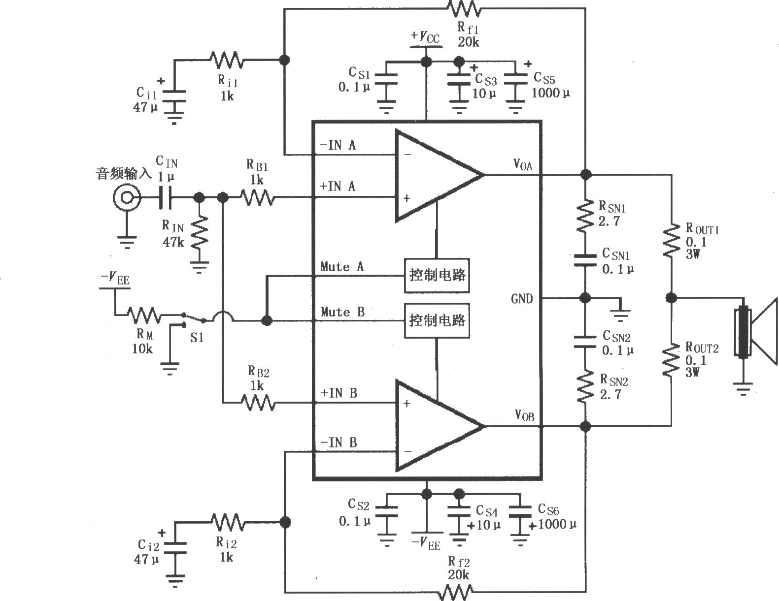

如图所示为LM4780用于并联输出音频功率放大器。并联输出音频功率放大器主要用于大输出电流驱动低阻抗负载。两个并联放大器的增益必须相同。因此决定放大器增益的电阻Rf1、Ri1和Rf2、Ri2必须选0.1%容差的电阻。为了防止两个放大器输出电流不一致,在输出端分别串联一个小电阻ROUT1、ROUT2,作为均压和均流。并联输出音频功率放大器负载阻抗为RL(并联)=RL(总)×放大器并联个数(图中为2),因此每个放大器的功耗PD(MAX)=VCC2/2π2RL(并联)。
