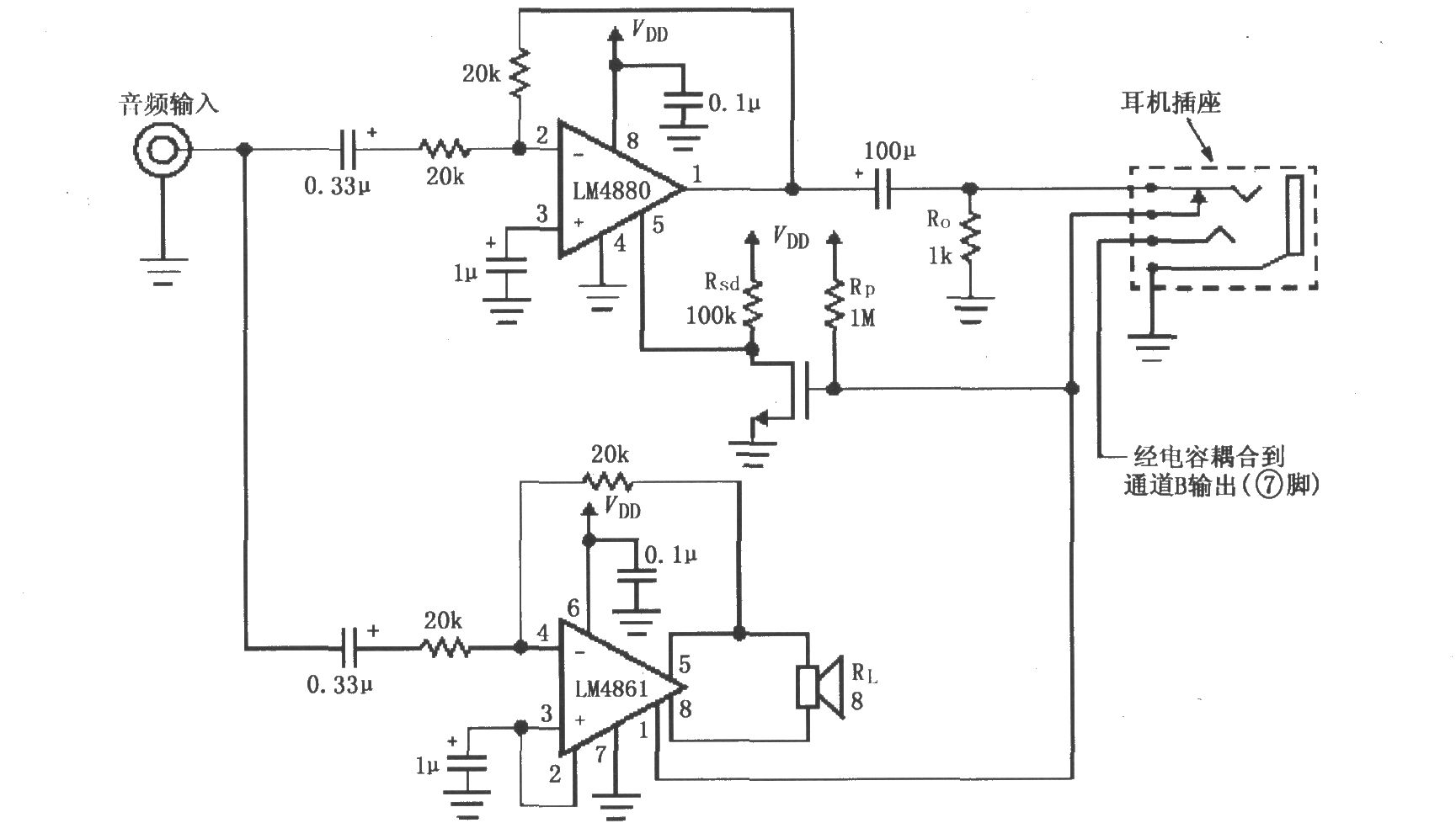

如图所示为LM4880的自动关断电路。该电路利用耳机插头是否插入耳机插座以及耳机插座内短路簧片的位置来控制LM4880工作与否。当耳机插头没有插入时(即没有负载),耳机插座内短路簧片与上接点短接,这时VDD由RP、Ro分压后的电压为低电平,不足以使场效应管导通,场效应管处于截止状态,因此加到LM4880 5脚的电压为高电平(VDD),LM4880禁止工作,耳机里无音频信号,以节省电源功率。当耳机插头插入耳机插座时(即有负载),耳机插座内短路簧片与上接点断开,这时VDD由RP加到场效应管栅极,场效应管导通,场效应管漏极电位接近0V,因此加到LM4880 5脚的电压为低电平(地),LM4880允许工作,耳机可以正常收听音频信号。
如图所示为LM4880的自动关断电路。该电路利用耳机插头是否插入耳机插座以及耳机插座内短路簧片的位置来控制LM4880和LM4861工作与否,LM4861是1.1W具有可关断模式的功率放大器, LM4861的1脚连接到高电平时放大器禁止工作,处于关断状态,1脚连接到低电平时放大器允许工作。当耳机插头没有插入时(即没有负载),耳机插座内短路簧片与上接点短接,这时VDD由RP、Ro分压后的电压为低电平,不足以使场效应管导通,场效应管处于截止状态,因此加到LM4880的5脚电压为高电平(VDD),LM4880禁止工作,耳机里无音频信号。同时,由于LM4861的1脚连接到低电平时放大器允许工作,这时LM4861的5脚与8脚外接的扬声器工作。当耳机插头插入耳机插座时(即有负载),耳机插座内短路簧片与上接点断开,VDD由RP加到场效应管栅极,为高电平VDD,场效应管导通,场效应管漏极电位接近0V,因此加到LM48805脚的电压为低电平(地),LM4880允许工作,耳机可以正常收听音频信号。由于LM4861的1脚连接到高电平,放大器禁止工作,LM4861的5脚与8脚外接的扬声器不工作。
