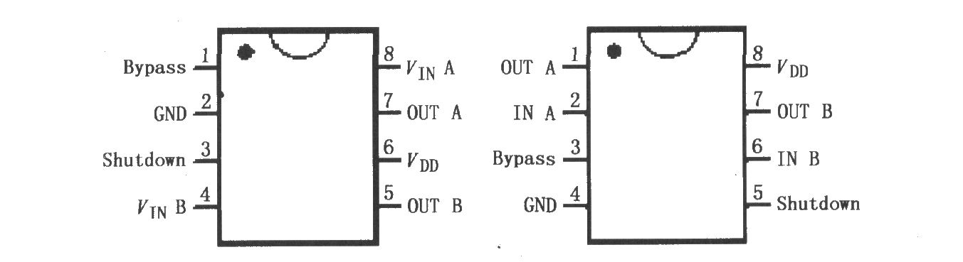

LM4880/4881是双音频功率放大器,采用5V电源供电。LM4880的每个通道能够输出250mW连续平均功率,LM4881的每个通道能够输出200mW连续平均功率,带动8Ω负载,总谐波失真及噪声(THD N)仅为0.1%。由于LM4880不需要自举电容和缓冲器,因此最适合于低功率的便携式系统。LM4880/4881有一个外部控制端,产生有效高电平关断模式,使之在微功耗下工作,还有一个内部热关断保护机构。LM4880/4881的整体增益稳定,可用于耳机放大器、个人计算机、CD-ROM播放器等,其 引脚排列如图所示。
