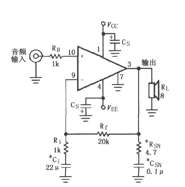

如图所示为LM4700/4701的双电源供电音频功率放大
。音频输入信号由插座输入,经过RB加到LM4700/4701的10脚,功率放大后从3脚输出加到扬声器(负载
电阻
RL)。RB为同相输入端隔离电阻,用于限流。
