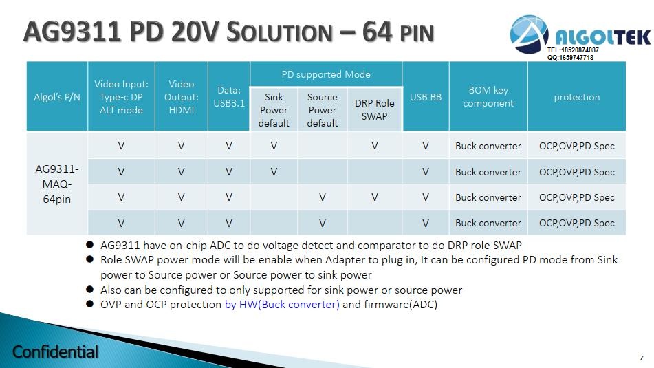

台湾安格目前有两款集成PD快充 HDMI投屏以及快充功能的芯片方案:
1.AG9311MCQ的功能结构是PD2.0快充+一个USB3.0(需要多口可以加一个USB HUB芯片)+HDMI投屏功能,此方案不具备FRS功能,在拔插的过程中容易TYPEC口的过程中,会有掉屏的现象。
AG9311MCQ参数特性如下:

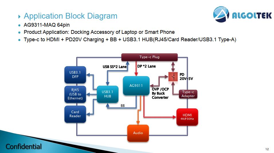

2.AG9311MAQ可以设计USB TYPEC PD3.0快充协议 +USB3.0(需要多口可以加一个USB HUB)+TF/SD/CF+HDMI投屏+3.5MM音频输出+RJ45千兆网口
AG9311MAQ参数特性
AG9311MAQ设计结构方框图

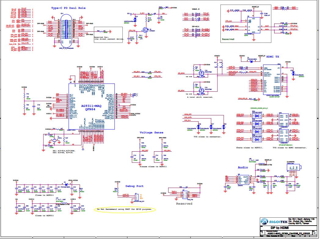

AG9311MCQ设计原理图
AG9311MAQ设计原理图
